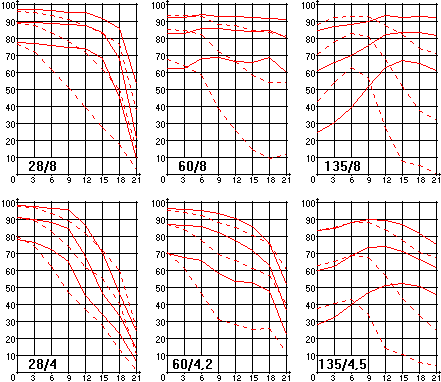

Ну, я не снимал этим объективом (хотя, когда-то думал купить, но отказался), так что сужу по таблице MTF photodo. Я бы его не стал покупать и сейчас: на фокусе 135 и f8 (sic!) MTF дают яму по центру кадра (25 при 40 lp/mm), а к краю кадра MTF дают значение 70!!! Кому такой объектив нужен? По центру нерезкий, а резкий по краю?
На фокусных расстояниях 28 и 60 наклон графиков естественный. То есть, наличие у этого объектива 135 мм - фикция: распечатать большим форматом невозможно. Понятно, почему линза снята с производства, и ошибочно часто высказываемое утверждение, что 28-135 - проф. оптика.Подробнее
Честно сказать, удивлен. MTF я не смотрел (кстати, и сейчас не смог скачать, какие-то глюки у них), но тестировал совместно с 70-210/4 как раз на 135. Резкость у последнего чуть лучше, но едва заметно не принципиально. И в реальности на 135/4 вполне приемлемо. На 5.6 вообще все замечательно. В любом случае, по сравнению с кэноновским 28-135 небо и земля.Подробнее
На photodo не глюки, нужно руками править ссылки:
http://www.photodo.com/pix/lens/mtf/MINAF28135445.gif
Любуйтесь. :D

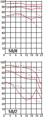

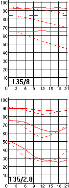

Для сравнения (на f 8 ) объектив Лейки 50/2 - один из лучших, действительно пластичных.
http://www.photodo.com/pix/lens/mtf/LEIM502.gif
Или 135/2.8
http://www.photodo.com/pix/lens/mtf/LEIM13528.gif

[quot]Для сравнения (на f 8 ) объектив Лейки 50/2 - один из лучших, действительно пластичных .
Или 135/2.8
http://www.photodo.com/pix/lens/mtf/LEIM13528.gif [/quot]
Ну если зумы с фикс-фокалами сравнивать...
Или 135/2.8

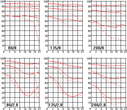

Можно сравнить с хорошим зумом: minolta 80-200/2.8
http://www.photodo.com/pix/lens/mtf/MINAFAPO8020028.gif

Обычто считается, что кривая 10 лин/мм позволяет оценивать общий контраст и разрешение объектива
кривая 40 лин/мм говорит о резкости. Впрочем, всё это довольно условно.
При печати форматом 10х15 или 15х20 важно смотреть на графике линии 10 и 20 lp/mm, а при печати 30х40 и выше - принципиальна форма кривой 40 lp/mm. Это очевидно.
Так вот, что касается несчастного объектива 28-135 на 135 мм при диафрагме f8. С кривыми 10 и 20 все в порядке. Поэтому, при печати до 15х20 картинка будет казаться достаточно детализированной. А провал кривой 40 lp/mm в центре скажется пониженным контрастом. Ну, назовем это пластикой: резко и малоконтрастно (но почему только в центре?).
А при печати 30х40 вся эта "пластика" обернется откровенной нерезкостью по центру карточки.
Опровергнуть Ваше утверждение, что де
от: Юрий Трубников
...если по краям разрешение гораздо выше центра, то это означает удивительно хорошую пластику объектива. Ту самую, что дает знаменитую трехмернность плоской фотографической картинки.
не представляется возможным, ибо не понятно, что Вы понимаете под "удивительно хорошей пластикой объектива". Возможно, именно то, что написали: "по краям разрешение гораздо выше центра". Ну, кому что нравится.
Впрочем, если Вы сошлетесь на какой-нибудь объектив лейка-М с подобным провалом графика MTF в центре кадра, то обещаю призадуматься и даже изменить свое мнение.
Сколько видел MTF, объективы лейки имеют, очень высокое и равномерное по полю кадра разрешение, что, однако, не мешает им считаться образцами "пластики".
Просто, "пластичность оптики" никак не отражается графиками MTF, полученными при съемки миры. Нужно снимать какую-то другую мишень, как-то иначе считать, тогда, может быть, "пластика" объектива будет измеряться числом.
