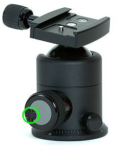

Нюанс в том, что усилие сдвига, фактически, устанавливается один раз (если масса используемой аппаратуры и температура воздуха особо не меняются): при отпущенной главной рукоятке камера длжна держаться и не ползти, но приложив усилие ее можно двигать (зарубежные коллеги называют это "свит спот" :)). Лично для меня удобнее, если отрегулировано так, что держится только в положении, близком к вертикальному, а при наклоне начинает ползти, тогда для сдвига нужно очень малое усилие и можно панорамировать за движущимися объектами.
маркинс/ас -- тем же винтом, что и основное управление шаром) ?
Да. А точка минимума фиксируется маленьким винтом в главной рукоятке (тот, что серебристый у новой Арки). Считается, что такая система обеспечивает наиболее плавную регулировку

Ага... ну так сходу кажется, что маркинс/ас больше нравится (если я правильно понимаю механизм):
Я один раз для своей камеры подбираю угол поворота против часовой срелки, при котором tension control позволяет менять положение камеры так, что система камера+объектив не клюёт носом. В этой позиции "фиксирую" это как нстройку при помощи винта обведёного зелёным кружком на картинке сверху; и дальше уже просто исползую -- поворот против часовой стрелки до этого положение -- камера "свободна", поворот по часовой стрелке "затягивает" шар. Так?
