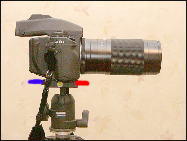

Йэх... как-то это не нра:
Если там, где красным -- несколько неудобно.
Позволяют ли эти "клещи" переворачивать плашку с тем, чтобы винт/рычак были на синем месте? (Или там всё так рассчитано, что только вперёд и всё?)
Спасибо.
Re[Schnappi das Kleine Krokodil]:
от: Schnappi das Kleine Krokodil
Конечно позволяют. Винт или вперед или назад (в сторону тоже можно, но тогда надо будет две площадки скручивать под 90 град., что не есть хорошо по вибростойкости или делать площадку под инд. чертежу, что вполне возможно)
