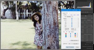

Может тема уже была, поправьте. Плагин к LR - Negative Lab Pro. На зарубежных форумах отзывы очень лестные.
Несколько дней с ним вожусь - впечатлен.
Один клик и отличный результат.

Плагин, скорее, выполняет работу опытного оператора, используя движок Лайтрума и собственные профили камер. Многие ли используют при оцифровке негативов линейные нейтральные профили??? Профили, кстати, во второй версии более точные(примеры на сайте автора).
Короче, маст хэв в арсенале любителя повозиться с негативами. В недостатках - цена, но это уже другая тема.

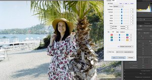

Пример работы плагина(вторая версия). Ничего не докручивал, только жамкнул кнопку - конвертировать. Чистый цвет, никаких паразитных оттенков ни в сетах, ни в тенях. Вторая карточка - убрал царапки, ни цвет, ни уровни не трогал.
По клику полноразмер

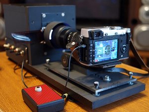

Ну и напомню, переснимаю этим(маску вычитаю):

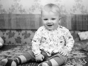

Чищу архивы. Попались кадры пересъемки негативов на E-PL1+Вега-11У. Проявил в LR+NegativeLabPro. Тоновая кривая - HighligthHard. Экспорт в СС2020 - царапки убрать. Сохранение в JPEG(без шарпа). Завтра на бумаге посмотрю.

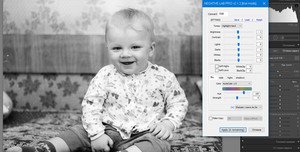

Нравится как плагин с ЧБ работает. Руками хуже получается, то тени провалю, то просто пережарю.
NegativeLabPro 2.1.2. Настройки по умолчанию, кривая "стандарт".. Царапки в СС2020.

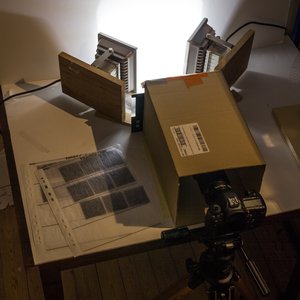

Коллеги, всем привет. Хочу поделиться своим опытом фотографирования пленки и заодно попросить помощи в обработке. Установку собрал на основе штатива фотоувеличителя Таврия, к которому прикреплена приставка ПЗФ. Объектив Вега-5У, камера древний Lumix GF-1. Источник света собрал в ящичке из фанеры; на дне ящика матрица из светодиодной RGBW ленты и контроллер, управляемый с телефона. На промежуточном этаже ящика синяя пленка из канцелярской папки и белое (опаловое) оргстекло. На крышке ящика окно 70х70мм
Фотки вставлять в сообщения не могу, скинул на яндекс диск - https://yadi.sk/d/s_DmtSViDc3iSg
Дальше как снимал и обрабатывал... Снимал в темноте. ББ на камере установил на 5500 К, цветовое пространство AdobeRGB, iso 100. RAWы проявлял в Capture One: ICC Profile - AdobeRGB, Curve - Linear Response, ББ пипеткой по межкадру, контраст 50, экспозиция 1-2 (в зависимости от кадра). Далее в фотошопе инверсия и подгонка уровней (с зажатым alt). Результат получаю совсем не тот, что ожидаю и не пойму в чем дело (пленка или может проявка халтурит, или в обработке ошибки допускаю). Прошу специалистов посмотреть на некоторые мои результаты и по возможности покрутить мои rawы - скинул их на яндекс диск:
Пленка дешманская Kodak Color 200, съемка в августе в Турции.
Подскажите, что я делаю не так? Что исправить?
Заранее благодарю всех откликнувшихся!

Кадрировать лучше по размеру кадра, без перфорации. Гистограмму сдвигать вправо, шума будет меньше, цвет лучше.
У вас кадры недоэкспонированы, автоматику сбивает с толку засвет сквозь перфорацию.
Синяя пленка лишняя.
Попробуйте проявлять в LR/ACR

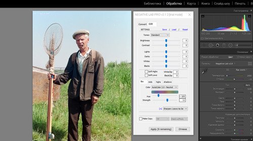

вот так картинку открывает LR с помощью плагина(выше про него писал):
Далее экспортируем в фотошоп и допиливаем
Картинка шумная, о причинах писал выше.
Синий фильтр точно лишний.
Если подсветка RGB, выставляем ее цвет таким, чтобы при ББ камеры 5000-5500 К гистограмма в камере по отдельным цветам была наиболее одинаковая. В таком случае экспозиция по каждому каналу будет использовать максимальный динамический диапазон и рыжая маска в основном будет вычтена автоматически.
И при этом никаких перфораций и межкадровых промежутков в кадре.
После этого простое инвертирование уровнями в С1 уже дает приемлемый результат. Дальше можно поиграться с профилями камеры (иногда Tiff File neutral дает хороший результат при ручной настройке контраста и насыщенности), уровнями для балансировки горбов гистограммы и кривыми...
