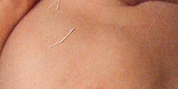

Чистое зерно должно выглядеть как песочек. Чаще наблюдаем более крупную фактуру - флуктуации - результат наложения неоднородной структуры снимаемого негатива на неоднородную структуру матрицы.
В идеале система для копирования должна иметь: многопиксельную матрицу, резкий объектив, свет - точкой.
Пример с NORITSU ~30 Mpix
точечный источник выделяет дефекты пленки как 3D
царапка
Полноразмер:
https://fs3.fotoload.ru/f/1119/1573184480/e037281723.jpg
Re[Улдыс]:
Мне так и не удалось построить работоспособную систему пересъемки с точечным источником. Перепробовал всякие источники света, конденсоры, оптику с разного оборудования, всякие конструкции и настройки всего этого и везде в центре кадра на матрице видел яркое пятно от самого источника. Система с рассеянным светом оказалась гораздо проще... ;)
Про всякие 3D эффекты и четкие контуры отдельного зерна - да, с точкой их получить гораздо проще. Это и хорошо и одновременно плохо - при убирании муссора в редакторе приходится бороться не только с самой ворсинкой или царапиной, а еще и с тенью или переоражением от них.
Реже, но такое вылазит и при рассеянном свете. Часто это зависит от того с какой стороны пленки находится дефект и с какой стороны производится засветка кадра при пересъемке... А иногда подобные вещи зависят банально от самой картинки в кадре, на которую накладывается такой артефакт. Имхо все, специально исследованием этого никогда не заморачивался... ;)
