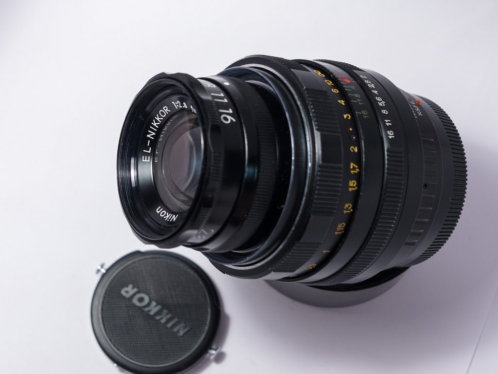

Для М39 макро линзу?
Имею вопрос - для сканирования/пересъёмки ч/б пленки решил использовать Leica M (246), адаптеры и кольца M39 имеются, из объективов Юпитер-8, И50У-1 - собственно вопрос - какой объектив из разряда "Макро" на M39 нужно будет поискать, чтоб выжать максимум в качестве картинки?
Что имею сейчас - результат такой -
«Зеркалки» нет.
«Зеркалки» нет.

Re[muar]:
Юпитер 8 явно не для этого... Очень бюджетно можно начать с Вега 11У. Но как и с любыми советскими стеклами, придется перебрать несколько в поисках достойного... Плюс в том, что стоят они копейки, можно даже горсть прикупить на попробовать...
А так, вообще, кроме макриков, можно поискать любые западные объективы для увеличителей - резьба М39 там не редкость, а по характеристикам они не многим фирменным макрикам пленочных времен уступят... Но это другая ценовая категория по сравнению с Вегами и Юпитерами.
Хотя и среди отечественных, если очень повезет можно найти очень достойный экземпляр... Я вот остановился на белорусской Веге и для моих пленок больше, как бы и не нужно... пока... )))
Re[muar]:
Юпитер-8 точно не для макро. Как уже предлагали - Вега-11 оптимальный вариант. Рублей за 500 можно найти. Пользовался Вега-11 АОМЗ. Отличный объектив. Лыткаринские советовать не возьмусь, там выбирать надо.
Приличные объективы от фотоувеличителей(индустары мимо) дают плоское поле по резкости, не все макрики для камер это обеспечивают. Например, макрик в системе Фуджи 60 мм имеет кривое поле - центр резко, края уходят. Наведешь по краю - в центре мыло, ГРИП узкая. Сильно зажимать диафрагму - дифракция. Приходится искать компромисс.
Re[Shovg]:
Если фотограф имеет чб Ляйку, за немалые деньги, и хочет, по его словам, выжать из нее максимум, придется брать цейсы или чо нить вроде MACRO-ELMAR-M 90mm f/4 ;)
