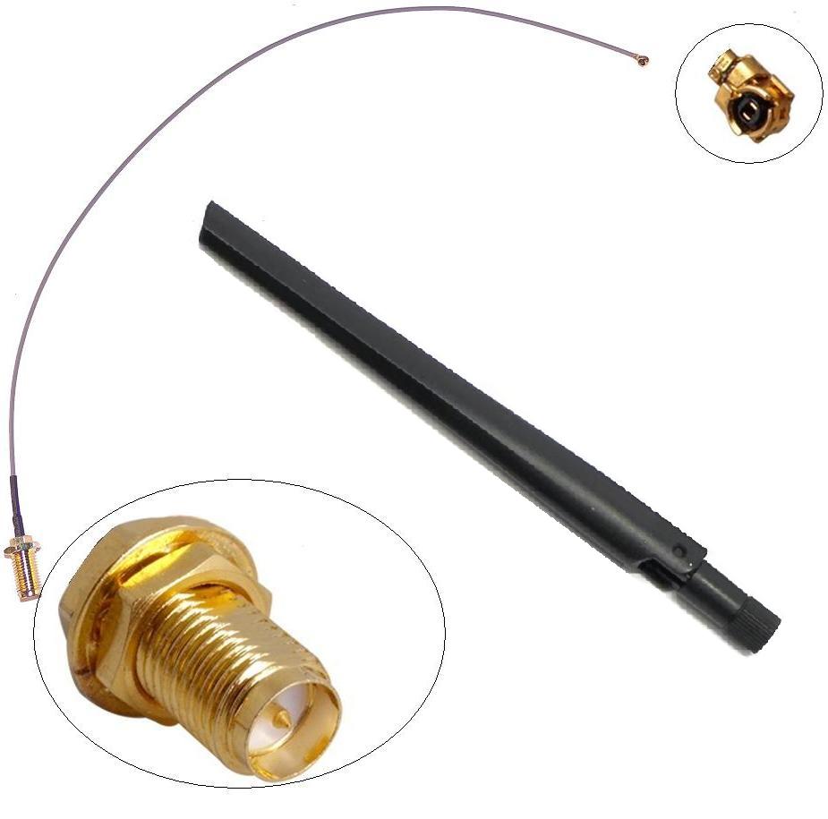

Радиус действия, описанной конфигурации, можно увеличить, приделав к роутеру внешнюю антенну (в интернете есть куча пособий как это сделать, на мой взгляд, это просто элементарно, сверлится дырка, кабель обрезается до нужной длины и припаивается к плате).

Покупка держалки для роутера и кронштейна, устанавливаемого в посадочное место для вспышки,
обойдется где-то в 10 еврейских денег, ну и антенна с кабелем
еще в 6-8 (можно и без антенны, все просто к штативу закрепить).
