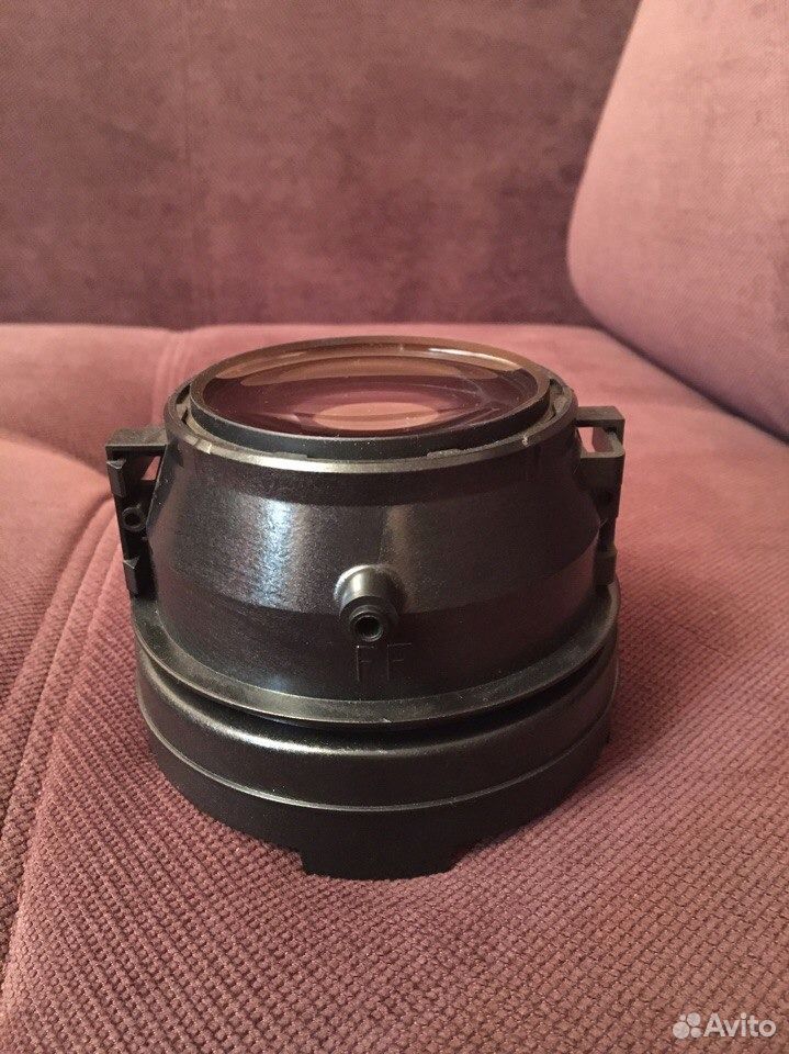

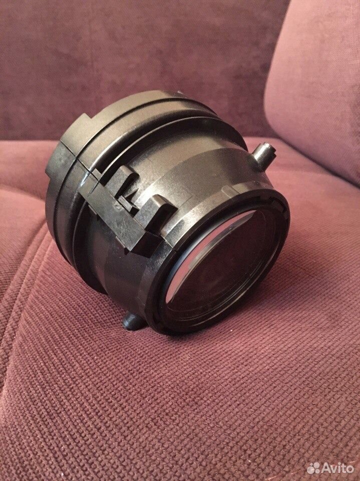

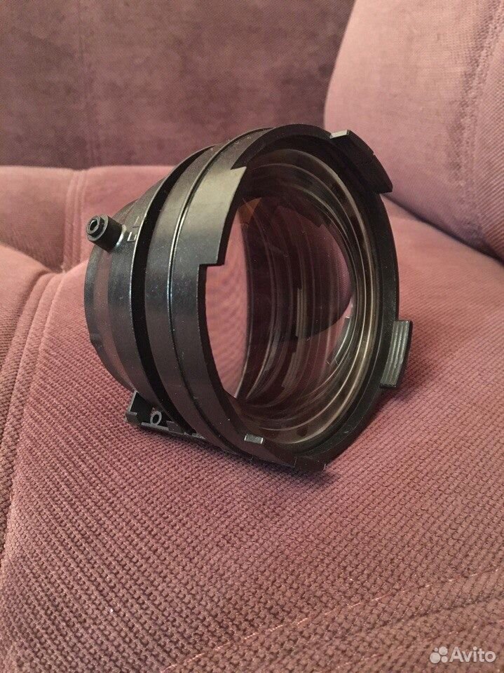

Товарищи, добрый день. Может кто-то помочь с опознанием конденсора?
Если должен был создать отдельную тему для этого - сделаю.
