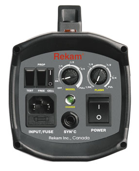

Пилотный свет на время вспышки отключается автоматически или есть соответствующий включатель/выключатель этой функции?
Если есть вкл/выкл этого режима работы, то где он например здесь:
Если это встроенная функция, то чтобы погасла лампа накаливания нужно как минимум милисекунд 50. Это довольно большое время и если давать такую задержку, то разные источники импульсного света будут включаться несинхронно. Если выдержка фотоаппарата 5 мс, то за это время мощность лампочки накаливания уменьшится лишь на несколько процентов.
Re[Alexander-1]:
у меня вспышки Hyundae Master, в них предусмотрен постоянный пилот, отключаемый на время срабатывания импульса, и полное отключение пилота. Режимы регулируются отдельной кнопкой с разными подсветками. В данном Рекаме, походу этой функции не предполагается.

А как это работает? Чтобы спираль накаливания остыла и лампа погасла нужно дать около 1/10 сек.. Если поставить выдержку 1/200, то за это время лампа не успеет погаснуть. Правильнее всего было бы делать задержку открывания затвора после нажатия на кнопку спуска фотоаппарата. Но тогда и все ведомые вспышки должны быть синхронизованы на ведущую с задержкой импульса.

Что-то вы перемудриваете... Вообще, отключение ("пригасание") пилотной лампы сделано не для того, чтобы исключить ее участие в световом рисунке, а чтобы показать вам, когда моноблок будет готов к новому пыху. Это просто разновидность индикации заряда (т.н. оптическая индикация) в дополнение к звуковой и светодиодной. Пилот гаснет на время заряда. Загорелся снова - можно снимать.
У меня на Rekam Master 600, вот таком http://foto.ru/rekam_master_600_ef-m600.html - эта штука предусмотрена.
Не знаю, кому как, а мне нравится. В случаях, когда надо щелкать часто, а от писка моноблоков уже в ушах звенит - очень выручает.
И вот что эти подсветки означают (цитата из мануала, полезная вещь):
Световая (LED) индикация “MODEL”
- Зеленый цвет: пропорциональный режим лампы моделирующего света («притухание» лампы во время зарядки вспышки).
- Красный цвет: пропорциональный режим лампы моделирующего света (непрерывная работа лампы во время зарядки вспышки)
- Оранжевый цвет: режим максимальной мощности (MAX) лампы моделирующего света.
- Индикация не горит: Лампа моделирующего света отключена.
Получается, что нет отключения пилотного света во время импульса вспышки.. Нигде и никогда. И засветка от него всегда присутствует в кадре.

Можно рассуждать логически, и подумать, что люди, которые делали моноблок (даже если они - китайцы) не полные идиоты, и если они предусмотрели режим пропорциональной регулировки пилота, то сделали этот режим так, чтобы мощности пыхи и пилота были несопоставимы и пилот не вносил бы чего-то заметного в световую картину.
Если не убеждает - совсем просто проверить. Настройтесь, как вам нужно, и сделайте нормальный кадр с пыхой. Потом отключите синхронизатор и сделайте кадр с теми же настройками при одном пилотном свете. Если на втором кадре будет не видно ни зги (что скорее всего) - то можно расслабиться и снимать дальше в свое удовольствие. А причину паразитных оттенков, если они есть на снимках, искать в другом...
Совершенно верно. Спсоб такой индикации зависит от выбора производителя. У одних готовность индицируется миганием лампы, а у других (например, Элинхром) индикация звуковая (коротким писком).
