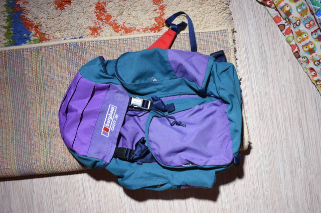

Боевой рюкзак, слетавший во вражескую капиталистическую США за покупками 8) - кит 18-55 IS II на f/16 - мало света, с 3-го раза сфокусировался, но вроде нормально.

Привет. Так же сфоткал, ф/16 исо100 и 1/200 растояние20
Вообще мне нравится как получилось на ваших параметрах. Однозначно мне надо больше учиться фоткать.
Как я понимаю, если с двух пых начну фоткать, то исо лучше вообще не трогать, пускай сотка будет оставаться. Выдержку 1/160-1/200 если фоткая с рук, то держаться этих значений. А вот по диафрагме я так и не понял, лучше же закрывать ее? если позволяет свет. У вас 16, а мне писали, что 8 мало, надо открывать больше.

пыха максималка напрямую

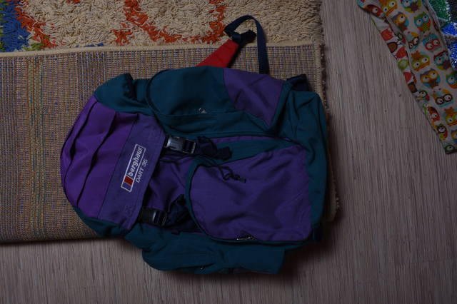

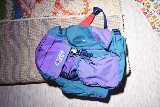

пыха в потолок
пыха через зонт отражение
p.s. а почему сайт показывает у меня выдержку Выдержка: 10/2000 у меня стоит 1/200, видимо сайт косячит.
