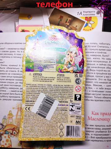

Пример моих последних сегодняшних фото:

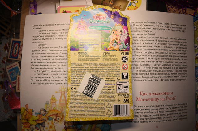

рубашка 1фото заглавная мне не нравится детализация, четкость и темновато. При этом у других заглавное фото четкое, четко видны надписи и бирки со швами. Стойку в Фотошопе убираю.
2фото это хочу показать про какую четкость имею ввиду, я могу предположить, что скажите, что это из-за расстояния, но у многих видел при заглавном фото четкость как надо
и еще одно фото где если приблизить так же бирка не четкая и полосы на горле затуманены

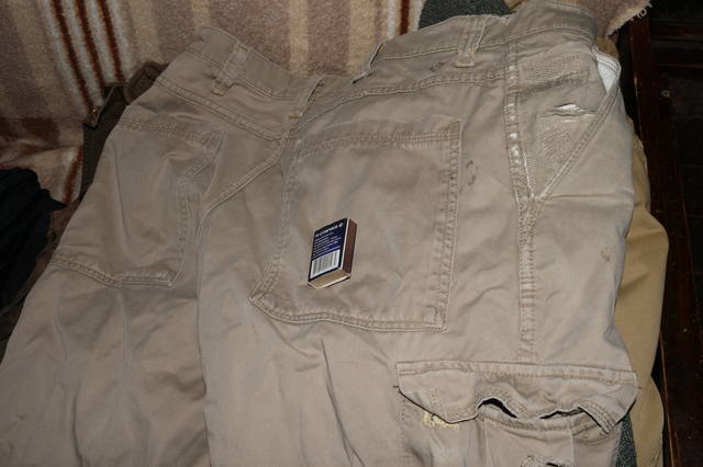

Вот пример из последнего уже на ф7.1 но также при ста и 1/160 вот это очень не нравится, ничего не видно, а представляете в поиске такое фото в уменьшенном виде

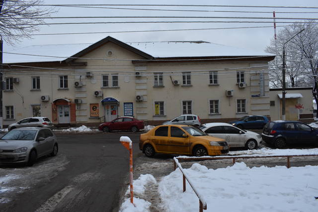

сорри, солнца не было и не терпелось снять что то на проверку. Понимаю, что это сильно не то, что надо. Может все же поможет:
ф3.5 1/60 исо100
улица дом авто режим ф8.1 1/200 iso800

Дом зачетный, я у себя рядом так живу - нет проблем с парковками - и это очень приятно - комфортно.
Отлично - всё без проблем - и камера и объектив - отличные. Углы не очень - но это же 24мп и кит 18-55 а не 10мп - так и должно быть. - всё нормально с камерой и объективом.

Почему у вас рукава куртки в мыле на фото - это наверное не перпендикулярность или бэк-фронт фокус. В сервис сходить, или свет поставить. - Все камеры примерно одинаково снимают - что никон - что кэнон +- АФ и цвет. Но цвет у вас отличен/хороший.

Хотя на фото с домом, с деталями все отлично (Сволочь там где то углы увидел, хотя и не открывал скорее всего полноразмер).
Но. У вас зачем-то исо 800, при выдержке 1/200 и фокусном 18мм. Можно было прекрасно снять например на исо 100 с выдержкой 1/25 (учитывая стаб) и получить больше деталей и резкости.
