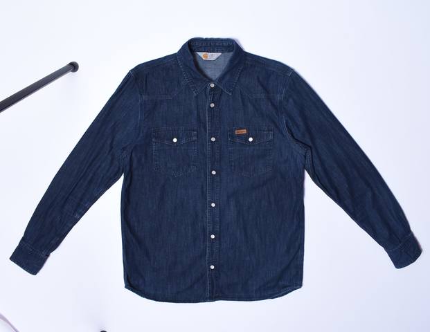

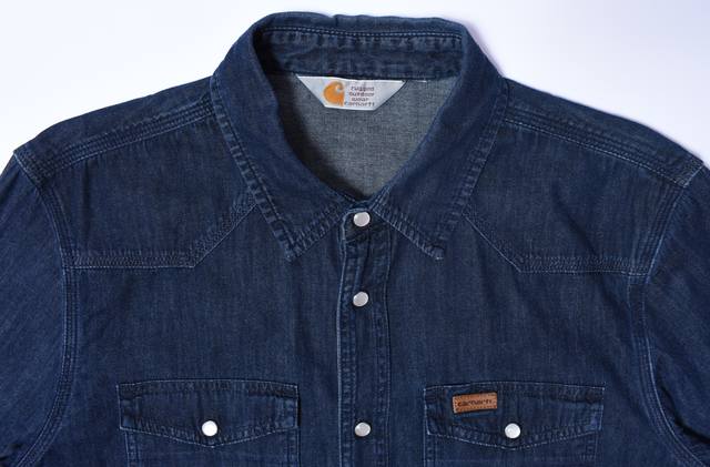

Пример моих последних сегодняшних фото:
рубашка 1фото заглавная мне не нравится детализация, четкость и темновато. При этом у других заглавное фото четкое, четко видны надписи и бирки со швами. Стойку в Фотошопе убираю.
2фото это хочу показать про какую четкость имею ввиду, я могу предположить, что скажите, что это из-за расстояния, но у многих видел при заглавном фото четкость как надо
и еще одно фото где если приблизить так же бирка не четкая и полосы на горле затуманены
это кстати неудачные примеры, так как эти фото получились неплохо))).
Вот пример из последнего уже на ф7.1 но также при ста и 1/160 вот это очень не нравится, ничего не видно, а представляете в поиске такое фото в уменьшенном виде

от: SkatruhkaШумодав в камере выключен полностью? То, что на более крупном плане детали лучше видны, это нормально, но и на общем могло бы быть получше, по-моему. Возможно, у вас не самый удачный экземпляр объектива, и прикрытием диафрагмы это не исправить. Это мою догадку подтверждает тот факт, что на 1-м снимке детализация сильно падает к краям, центр рубашки ещё ничего, а нижняя часть и рукава совсем плохие.
Насчёт "темновато". Может, вам сменить фон на более тёмный? Серый, например. Тогда не будет такого большого контраста с вещами, они будут лучше прорабатываться и смотреть будет удобнее. Просто когда фон белый, наш мозг автоматически занижает экспозицию и снимок (в вашем случае одежда) кажется тёмным. Можете сами это проверить, посмотрев кадр здесь на форуме, где страницы белые, и открыв его же в просмотрщике (в том же ACDSee, или любом другом) с тёмным фоном.

"Под. шума для длинн. экспоз" был включен, остальное выключено.
Вот эти шумы очень напрягают, на новый объектив по этой причине хотел сменить. С черными вещами попробую фон поменять, со второй вспышкой посмотрю как будет, по светлей сделаю. На белом фоне хорошо смотрится,видно для выдачи в поиске. А как бороться с этим шумом - я пока не знаю, очень напрягает!!! Замечу еще раз, этот шум (облачность, не четкость, небольшое размытие не знаю как еще точней определить это названием, но вы понимаете) этот шум присутствует на всех фото одежды любого цвета именно в полном-развернутом виде одежды, а если фоткать детали одежды как на примере #2 фото, то все четко фокусируется.
В итоге мои догадки по объективу имеют место быть? Напомню, что мой объектив DX VR AF-P Nikkor 18-55mm 1:3.5-5.6G. Какой фикс объектив до 20мм посоветовали бы? Искать планирую б.у. вариант или может есть что то достойное на алике? если б.у вариант, то до 15ка ну максимум 20 если отличие будет весомым.

от: SkatruhkaШум это когда лишняя зернистость, а у вас, наоборот, размытие деталей и нечёткость. Дело, скорее всего, в объективе. Посмотрите 16-85, он тысяч 15 стоит. Сам его не использовал, но много читал о нём, т.к. рассматривал такой вариант. Этот объектив другого уровня, с более хорошим разрешением по краям кадра и с более широким углом. Ваш 18-55 прям совсем печальный в плане разрешения. Думал, они получше, а тут даже ф8 не спасает.
Но, в любом случае, не ждите, что мелкие детали типа ниток на общем плане будут так же хорошо видны, как и на крупном. Грубо говоря, на крупном плане идёт 3 пикселя на деталь и она прорисовывается, а на общем 0,5 пикселя и она размазывается.
