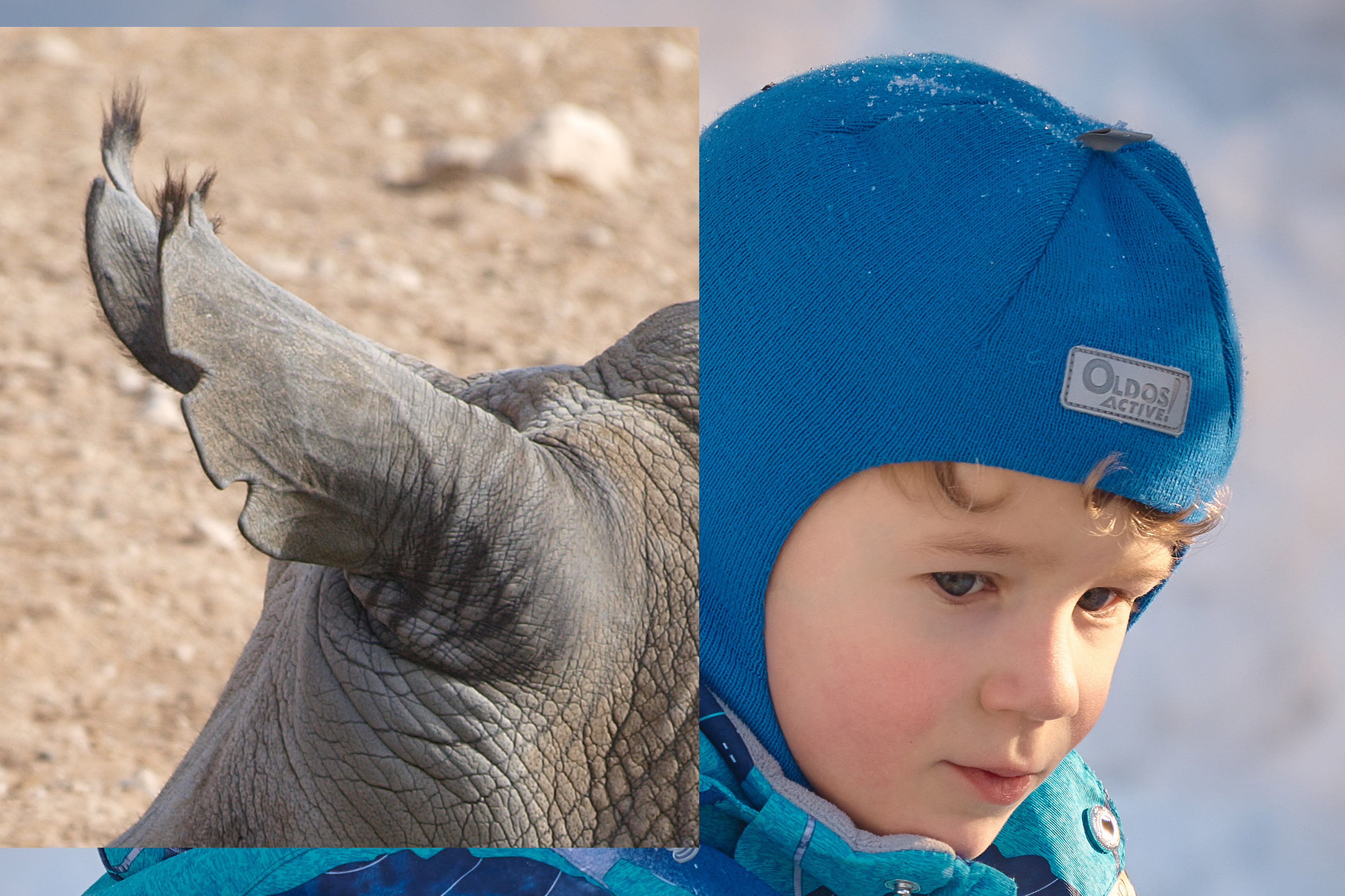

RE[IkaR]:
от:IkaR
Константин, вы магазином обуви владеете? Важно не то что видно, а сравнимое ли качество выдаёт микра, нет микра выдаёт унылую плоскую картинку, которая больше похожа на графику, все возможные артефакты налицо.
Я понимаю что вам нравится картинка с носорогом, ведь там минимум мелких деталей, но смотрим на кисточки ушей, и получаем потрёпанные валенки вместо кисточек)
[img] [/img]
Прям интересно насколько вы будете упорствовать в отрицании очевидного)
Конечно буду ))) У нас проблема, носорог далековато, а ребенок близко.
Сделал масштаб 1:1, а внизу реальный размер головы ребенка относительно носорога. По масштабу 1:1 понятней где мыло, а где нет.
