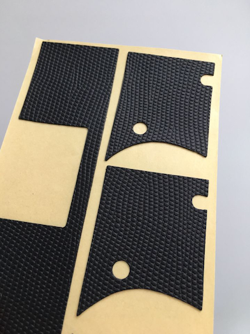

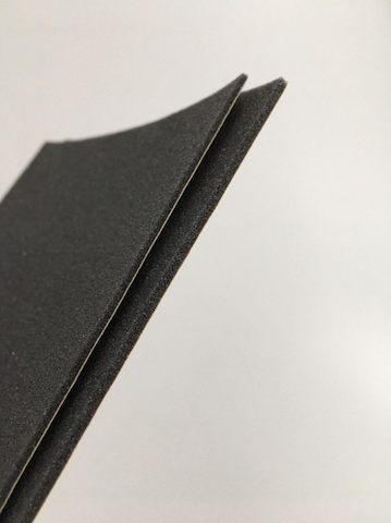

Материал для CLA
Может полезно будет кому.
Весь необходимый материал для CLA плёночных камер. Единственно сейчас пока не отправляет в связи с ковидом.
http://aki-asahi.com/store/
Заказывал для своей XD кожу и поролон 1,5 и 2 мм.

от: _Aristocrat_
Может полезно будет кому. ]
Здесь тоже неплохие шкурки.
https://hugostudio.com/index.html
