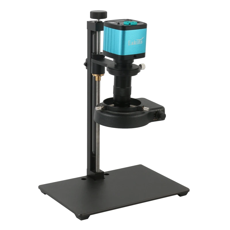

Здравствуйте, господа фотографы! Появилась идея использовать станину от фотоувеличителя для крепления микроскопа(микроскоп вот такой). Мне посулили Ленинград на опыты, но есть некоторые сомнения в жесткости конструкции и точности/удобстве вертикального позиционирования. Может быть у каких-то других фотоувеличителей более удобная конструкция для плавной вертикальной регулировки? Или идея изначально так себе?
Очень надеюсь на ваше экспертное мнение
Re[Каджит]:
У Ленинградов пантограф для Вашей идеи жесткости и параллельности не хватит ищите стойку от старого Крокуса.
