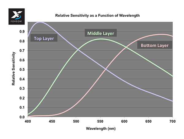

хотя, постойте-ка, это у первых фовеонов был бесноватый спектральный респонз, а вот у той самой, что впечатляет меня здесь сигмы, он вот такой:
а это, на минуточку, даже ближе всех сони/кэнонов к LMS чувствительности глаз, у которых сильнейшее перекрытие зеленого с красным. Полистал  SIGMA sd Quattro на фликре, в массе картинки как бы рыжат, т.е. даже зимний лес выглядит слегка осенне-рыжим, но очень гармонично, без признаков химичности.
 Вот ссылка, на опыты очередного "матлабера", где он показывает и без того очевидную закономерность, чем ближе спектральная плотность CFA с нашим глазам, тем меньше ошибка передачи цвета, грубо говоря, никакого профайла такой камере не надо, она эквивалентна глазу.
