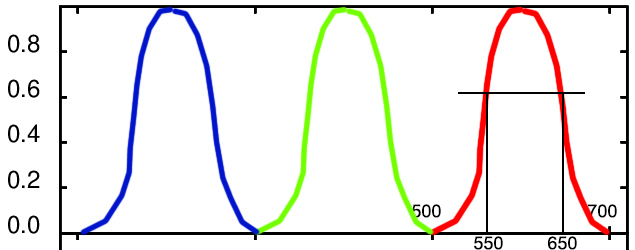

Re[koh1958a]:
Ну вы даете Очень доволен Это что шутка?
Ну вот допустим у вас красный без нахлестов идет от 500 до 700 нм. Допустим посветили лазерами с длиной волны 550 нм, и 650 нм. Получили 2 одинаковых отклика в красном, нулевые в синем и зеленом. И что дальше? Как будете определять где какой цвет?
Если есть нахлест - там сразу определим, ибо при одинаковом октлике в красном будут разные в зеленом, к примеру, да и в синем тоже.

от:Цых
штука в количестве "нахлёста" т.е. в добротности, которая в идеале должна быть такой же, что и у XYZ т.е. у наших глаз - максвела-айвса критерий, или лютера-айвса ещё говорят. Если существует матрица точного перехода от XYZ в RGB камеры т.е. нелинейные операции не привлекаются, тупо умножениями, тогда камера может ТОЧНО передать цветовые ощущения, без ошибок метамеризма. Но, как уже сегодня было сказано, даже в разы более широкие фильтры фовеона, дают неимоверно красивый цвет, по крайней мере в пейзаже, несмотря на очевидные промахи в цвете, лишь бы они тоже были красивыми. Это же, только с обратным знаком имеем с пропяткой - фильтры гораздо острее человеческих, но камера считается красивой по цвету. Вообще красивый цвет с Hi-Fi цветопередачей не коррелирует.
https://en.wikipedia.org/wiki/Tristimulus_colorimeter
