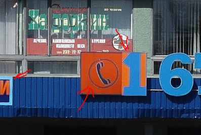

Возможно в бэк уходит - попробуйте снять кадр аф не беск (лес в дали), на 50м, на 20м - будет явно видно. После АФ перекадрировав конечно.
50мм фикс 12мп матрица
кит 18-55 IS 12мп матрица
кит 55-250 10мп матрица.

Жесть какая Зачем ТАК резкость накручивать, аж все лесенкой поехало.
Наверное затем же, зачем и вспышкой подсвечивать...
2ТС: А вообще, в качестве ответа на фото зимней дороги, можно отметить, что чем ниже ДД сцены, тем более нерезким воспринимается фото - малоконтрастные детали и предметы, имеющие малый тоновый диапазон, сливаются в "кашу". Вот за последним уже к ФФ... Д700 или Д610 прекрасно решит эту проблему.
по молодости накручивал резксти много, да и ЭЛТ монитор был с VGA - дает картинку заметно мыльнее.
Также зависит от контраста объектива. Сравновал старый EF-s 18-55 II и EF 50 1.8 II. На солнце практически нет отличий, а вот когда зима пасмурно, туман - кит давал более темную, менее контрастную и менее детализированную картинку, ветки немного в кашу размазывались.
