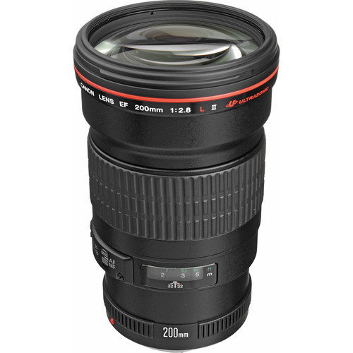

Чьто взять D300 & 40D & 5D
Всего 551 сообщ. | Показаны 61 - 80
Re[Алекс Шварц]:
от:Алекс Шварц
Это вы не знаете. У же не сказал что его нет. Нет ПОЛНОЦЕННОГО автоисо. На кеноне только до исо400, что конечно маловато. Возьмите наконец в прокате Никон д200 и сразу поймете что к чему и какой должен быть автоисо.
Дак сразу нужно писать как следует, чтобы все понимали и потом не пустословили. А если честно, то каждому своё. Нужно выбирать то что ближе по душе.
Re[ARG]:
Я сразу написал что нет именно полноценного, так как то что они туда поставили есть и в 350-400Д в режиме авто(зеленый). Здесь они просто вынесли этот режим в творческую зону. По сути, 40-ка, это обновленная 30-ка по примеру 400Д. Вы говорите каждому свое?? Возможно, но это до тех пор, пока не начинаешь понимать, что есть способ получить хороший результат без большого гемороя и не переплачивать за политику фирмы.
Видите ли в чем дело, коллега. Кенон - безусловный лидер продаж(из-за отсутствия нормальный репортерских камер у никона до Д3), и очень нагло этим пользуется. Все новинки, или даже не новинки, а просто кучу банальных удобных вещей и фич в свою продукцию он не интегрирует, руководствуясь одним лишь соображением - хочешь снимать - покупай репортерский Марк. Соответственно все что ниже - идет недоделанное и по сути неконкурентное, выезжающее только за счет цены и имени. Соотвественно чем и пользуются конкуренты выпуская лучшую продукцию в этом сегменте. Лучшую по многим показателям. И это касается всего - и эргономики и информационных дисплеев, и автофокуса и режимов работы камеры и логики синхронизации со вспышкой и внутрикамерной обработкой. Ну нет, скажем в 30ке и половину того что есть в д200. Некотрые вещи принципиальные, некоторые нет, но в целом "картина" совсем другая, явно тянущая на большую разницу, нежели чем существует между ними разница в цене. Как же так?? Очень просто - проверяется это так, как я уже и говорил - берет в прокате Никон д200 и понимаете что такое настоящая камера. Это я сейчас говорю целиком в отрыве от матрицы и прочего. Так же тут нет никакой зависимости между качеством фотографий. Меняется лишь только процент успешных из-за другой аппаратуры, удобства и автофокуса. Что же касается именно д300, то там стоит совершенно другая матрица, на два стопа опережающая 40-ку. Надеюсь это не надо доказывать, все давно уже протестировано - читайте журналы, тесты, обзоры.
Конечно каждому свое, особенно тем, кто не разобравшись в вопросе вступает в религиозные войны, игнорируя очевидное преимущество. Так что при появлении на рынке новой линейки Никона, покупать что-то еще просто глупо, за исключением наличия парка оптики от других фирм.
Re[Алекс Шварц]:
от: Алекс Шварц
Видите ли в чем дело, коллега. Кенон - безусловный лидер продаж(из-за отсутствия нормальный репортерских камер у никона до Д3)
чего то перечитал на пять раз и так и не въехал в глубокий смысл сей фразы :-)))
а что у кэнона есть другие репортерские камеры кроме 1D mark ? :))) вот как раз у никонов то имеется полурепортерская D200/D300 в дополение к D2/D3 , а у кэнона - обломс, непрочная неточная дырявая 20D/30D/40D не считается репортажной, да и дохнут они у репортажника через год и насмерть от износа.
Re[Алекс Шварц]:
от:Алекс Шварц
Видите ли в чем дело, коллега. Кенон - безусловный лидер продаж(из-за отсутствия нормальный репортерских камер у никона до Д3), и очень нагло этим пользуется. ...
Соответственно все что ниже - идет недоделанное и по сути неконкурентное, выезжающее только за счет цены и имени. Соотвественно чем и пользуются конкуренты выпуская лучшую продукцию в этом сегменте. Лучшую по многим показателям. И это касается всего - и эргономики и информационных дисплеев, и автофокуса и режимов работы камеры и логики синхронизации со вспышкой и внутрикамерной обработкой.
Уй! Как хорошо сказано! Еще!
Re[Годзи]:
to Алекс Шварц
Вы уж как то фанатично все излагаете! Настораживает! Правда! Особенно когда свою точку зрения так упорно навязывают! Вы фильм Мгла смотрели? Там тетка была - религиозная фанатка - страаашная!
Все ваши утверждения, ВОЗМОЖНО, были бы справидливы в том случае, если бы 40Д и Д300 стоили одинаково! НО! Еще примешивается один фактор - оптика! И не только которая уже есть! Меня по всем параметрам устраивает оптика К и даже начиная собирать систему с нуля я снова выбрал бы К именно из за оптики. Не говорю, что оптика Н хуже.
ИМХО и та и другая камеры способны сделать одно и тоже в одинаковых условиях! Просто Д300 больше ориентирована на экстремальный репортаж, который не всем то и нужен!!! Многие предпочитают фоткать цветочки, портреты, пейзажи... в тепличных условиях и зачем им переплачивать за пыле-влаго и мега-супер автофокус, которые им никогда не понадобятся???
Что касается авто исо! А зачем оно (ИМХО)??? Мне вот точно не нужно! Я предпочитаю сам контролировать параметры съемки!!! По мне так из режимов можно оставить только приоритет диафрагмы и ручной режим
Я к чему веду?! Каждый человек должен сам для себя решать какая система и камера ему больше подходит исходя из личных задач, потребностей, предпочтений, пожеланий...!!!
Re[Алекс Шварц]:
от:Алекс Шварц
Я сразу написал что нет именно полноценного, так как то что они туда поставили есть и в 350-400Д в режиме авто(зеленый). Здесь они просто вынесли этот режим в творческую зону. По сути, 40-ка, это обновленная 30-ка по примеру 400Д. Вы говорите каждому свое?? Возможно, но это до тех пор, пока не начинаешь понимать, что есть способ получить хороший результат без большого гемороя и не переплачивать за политику фирмы.
Видите ли в чем дело, коллега. Кенон - безусловный лидер продаж(из-за отсутствия нормальный репортерских камер у никона до Д3), и очень нагло этим пользуется. Все новинки, или даже не новинки, а просто кучу банальных удобных вещей и фич в свою продукцию он не интегрирует, руководствуясь одним лишь соображением - хочешь снимать - покупай репортерский Марк. Соответственно все что ниже - идет недоделанное и по сути неконкурентное, выезжающее только за счет цены и имени. Соотвественно чем и пользуются конкуренты выпуская лучшую продукцию в этом сегменте. Лучшую по многим показателям. И это касается всего - и эргономики и информационных дисплеев, и автофокуса и режимов работы камеры и логики синхронизации со вспышкой и внутрикамерной обработкой. Ну нет, скажем в 30ке и половину того что есть в д200. Некотрые вещи принципиальные, некоторые нет, но в целом "картина" совсем другая, явно тянущая на большую разницу, нежели чем существует между ними разница в цене. Как же так?? Очень просто - проверяется это так, как я уже и говорил - берет в прокате Никон д200 и понимаете что такое настоящая камера. Это я сейчас говорю целиком в отрыве от матрицы и прочего. Так же тут нет никакой зависимости между качеством фотографий. Меняется лишь только процент успешных из-за другой аппаратуры, удобства и автофокуса. Что же касается именно д300, то там стоит совершенно другая матрица, на два стопа опережающая 40-ку. Надеюсь это не надо доказывать, все давно уже протестировано - читайте журналы, тесты, обзоры.
Конечно каждому свое, особенно тем, кто не разобравшись в вопросе вступает в религиозные войны, игнорируя очевидное преимущество. Так что при появлении на рынке новой линейки Никона, покупать что-то еще просто глупо, за исключением наличия парка оптики от других фирм.
Я же во флуде не участвую.... .....остапа несло...
Re[Алекс Шварц]:
У Кенона есть безусловно-шедевральный 400D в ките.
Какой кайф испытываешь когда переходишь с него на 200D!
Такие моменты дорогого стоят.
Re[zaragon]:
от: zaragon
Интересно, каким объективом сделаны фото?
"Канон ЕФ 200мм, Ф2.8 Л II" ...
Между прочим - это самая ДЕШЕВАЯ Элька... (всего $630-$650 ) и один из самых резких и классных фиксов у Канона... очень РЕКОМЕНДУЮ!!
Re[PavelE]:
от:PavelE
to Алекс Шварц
Вы уж как то фанатично все излагаете! Настораживает! Правда! Особенно когда свою точку зрения так упорно навязывают! Вы фильм Мгла смотрели? Там тетка была - религиозная фанатка - страаашная!
Это вы к чему? Никто вам свою точку зрения не навязывает, кроме того мы обсуждаем реальность, а не разные точки зрения фанатов. Я излагаю отстраненно и сухо.
от: PavelE
Все ваши утверждения, ВОЗМОЖНО, были бы справидливы в том случае, если бы 40Д и Д300 стоили одинаково!
Они и стоят примерно одинаково. 1800 и 1100 дол соотвественно. Разница в эти 600 дол совсем не большие деньги, особенно в фотографии, и явно выгоднее взять принципиально новую вещь совершенно другого уровня, с другими характеристиками, значительно влияющее на весь процесс. Если вам кто-то продает д300 за 3000 баксов - это не аргумент, чтобы думать что реально он дороже. Реальные цены я привел. Ну неужели практически идеальный экспозамер вкупе с 51 точ. многорежимным автофокусом не стоит этих денег? А новейшая матрица в РАЗЫ менее шумная чем на 40д не стоит этих денег?? Ясно что стоит и если пересчитать, то кенон будет ясно дороже.
от:PavelE
НО! Еще примешивается один фактор - оптика! И не только которая уже есть! Меня по всем параметрам устраивает оптика К и даже начиная собирать систему с нуля я снова выбрал бы К именно из за оптики. Не говорю, что оптика Н хуже.
Оптика как таковая у них примерно одинаковая, сравнивать можно только конкретно какие-то объективы. На что есть много тестовых лабораторий. Давно уже сложился такой факт: кенон не производит хорошую недорогую оптику. Про Льки я молчу - это отдельная, проф. тема. Вообще за одни и те же деньги Никорр будет зачастую более качественен, как по оптике, так и по конструктиву. Тем более это актуально в России, где даже Льки нужно покупать, выбирая одну из 3-4. Все что касается оптики по большому счету касается не оптики, как таковой, а политики фирмы Кенон сильно снизившей качество своей продукции. Другое дело что ассортимент у Кенона шире. Но и Никон ничем не обделен.
от: PavelE
ИМХО и та и другая камеры способны сделать одно и тоже в одинаковых условиях! Просто Д300 больше ориентирована на экстремальный репортаж, который не всем то и нужен!!!
В корне не верно. Диапазон применения Д300 шире, и не только по "репортерской части". Это обусловлено сенсором, где ИСО вплоть до 3200 вполне рабочее. Чтобы понять все остальное, что не касается сенсора - возьмите Д200 поиграться - вопросы отпадут быстро. Уж поверьте. Сразу видно что вы не разбираетесь в теме, видимо не работали с такой аппаратурой.
от: PavelE
Многие предпочитают фоткать цветочки, портреты, пейзажи... в тепличных условиях и зачем им переплачивать за пыле-влаго и мега-супер автофокус, которые им никогда не понадобятся???
Согласен, летом-то да... А вот зимой как?? Все конечно прекрасно можно снимать на EOS-400D, что я и делаю, но влагозащиты очень не хватает, хотя я и не фотоманьяк. Мы же где живем, у нас тут не Майами круглый год. И холодно и влажно и что немаловажно - темно.
от:PavelE
Что касается авто исо! А зачем оно (ИМХО)??? Мне вот точно не нужно! Я предпочитаю сам контролировать параметры съемки!!! По мне так из режимов можно оставить только приоритет диафрагмы и ручной режим
Согласен, я так и делаю в основном, когда снимаю по кадру-десять. Ведь все можно делать руками - никто не спорит, особенно до тех пор, пока я не начал пользоваться Д200. Объясняю. Когда снимаешь на улице, например свадьбу, даже за несколько часов меняется освещение(порой даже сильно), не говоря уже о том что вся процессия двигается постоянно из тени в свет и наоборот. Приходиться постоянно подстраиваться под погоду, под условия освещенности, менять чувствительность, чтобы обеспечить необходимые выдержки в динамической съемке. А я предпочитаю выдержку не длиннее чем 1/300, иначе людей не "заморозишь". Тут еще надо и диафрагментировать, чтобы обеспечить требуемую глубину резкости. Сделать это без постоянного переключения ИСО нельзя. АвтоИСО решает это проблему в корне. Например вы поставили нужную вам дырку, скажем 5.6 минимум(с учетом кроп-фактора и фокусного 150-200 будет как раз требуемая глубина для нелинейной группы лиц) и задали минимальную выдержку, скажем 1/250. Камера будет при увеличении яркости укорачивать выдержку, сохраняя минимальное ИСО(скажем исо200), а если света не будет хватать для нормальной экспозиции на 1/250, то камера автоматически увеличит чувствительность, не меняя выдержку и диафрагму. Тут же не забываем, что шумы на исо 1600 на д300 будут лишь "слегка заметны" - ищите примеры.
Вы конечно, извините, но не понимать насколько это важно и практично для реальной работы сложно.
от: PavelE
Я к чему веду?! Каждый человек должен сам для себя решать какая система и камера ему больше подходит исходя из личных задач, потребностей, предпочтений, пожеланий...!!!
Вот именно поэтому я и вступил в дискуссию, чтобы люди правильно понимали свои потребности.
Re[Алекс Шварц]:
от:Алекс Шварц
Это вы не знаете. У же не сказал что его нет. Нет ПОЛНОЦЕННОГО автоисо. На кеноне только до исо400, что конечно маловато. Возьмите наконец в прокате Никон д200 и сразу поймете что к чему и какой должен быть автоисо.
Вранье, автоИСО у 40D работает до 800, вот прямо сейчас взял и проверил на разном освещении, прежде чем писать, хоть бы камеру в руках подержали
Re[Владимир Анохин]:
от: Владимир Анохин
Вранье, автоИСО у 40D работает до 800, вот прямо сейчас взял и проверил на разном освещении, прежде чем писать, хоть бы камеру в руках подержали
Не вранье, а некорректность - выбирайте выражения. В руках держал, но видимо не посмотрел верно. Хорошо что до 800. Это лучше. В любом случае реализация данной функции неполная и не дотягивает до д200.
Re[Алекс Шварц]:
Да, согласен, неккоректность точнее будет :)
Re[Алекс Шварц]:
от:Алекс Шварц
.... Чтобы не тратить время людей сведующих, и не вводить в заблуждение новичков - читайте первоисточники.... Я же, уже научился снимать, если не шедевры, то то, что людям очень нравиться и делаю я это на "началке" 400д и вполне неплохо. Это так, для размышления.
чтобы не тратить время, пропущу весь ваш остальной позор, и остановлюсь на следующем. СНИМАЙТЕ НА СВОЙ 400Д и БУДЬТЕ СЧАСТЛИВЫ!
нет, ну правда, куда вы лезете со своими начальными деньгами? сравнивайте себе подобных. Онанировать можно и на Каролину Куркову, и на Жизель Бунхен, но вам НИКОГДА к ним не подойти даже на расстояние поцелуя руки. Воображаете много, а практического смысла - НОЛЬ.
Всё, заканчиваю отвечать на эту тему. Ни одного конкретного ответа - сплошное подростковое мычание.
Нет, правда, 400д отличный аппарат. Без подколов. Но вы тут не в тему встряли
Re[Алекс Шварц]:
от: Алекс Шварц
...Так что при появлении на рынке новой линейки Никона, покупать что-то еще просто глупо, за исключением наличия парка оптики от других фирм.
- а разве это не есть навязывание и не заочное обзывание людей, купивших 40Д вместо Д300 глупцами?!!
Вы слишком категоричны и утверждение что 600 доларов не большие деньги ("Они и стоят примерно одинаково. 1800 и 1100 дол соотвественно. Разница в эти 600 дол совсем не большие деньги") не тактично с вашей стороны ибо некоторым людям приходится трудится на эти деньги не один месяц!!!
Вот это утверждение улыбнуло так, что чуть кресло не паломал пока смеялся: "А новейшая матрица в РАЗЫ менее шумная чем на 40д не стоит этих денег??" - докажите!!! или хоть ссылочку на вашу инфу дайте! Хочется поглядеть на эти "РАЗЫ"!!!
Пока что кроме бесполезной логареи с вашей стороны ничего полезного я не услышал и не увидел!
Re[Алекс Шварц]:
от: Алекс Шварц
Сразу видно что вы не разбираетесь в теме, видимо не работали с такой аппаратурой
Ну вот, оказывается, я не компетентен!
от: Алекс Шварц
Вы конечно, извините, но не понимать насколько это важно и практично для реальной работы сложно.
А это я еще и не понятливый - читай глупый! Блин! как до сих пор фотки делал! Я, конечно, любитель и снимаю для себя, но все же... Обидно же!
Re[PavelE]:
Много в этой теме приводится аргументов в пользу обеих моделей(в основном в пользу D300),но всё-таки при съёмке одновременно этими аппаратами(два человека)при одних условиях понятно и скажем китовыми линзами(или сопоставимыми по классу) на одних фокусных и дырках, кто-то реально сможет увидеть разницу в результате, если вообще определить, что чем снято было. Если да,то в ЧЁМ она будет, эта самая разница и в чью пользу?Интересен будет ответ именно тех, кто сам сравнивал.Ведь результат-это главный кретерий всего или не так?
Re[Алекс Шварц]:
..."не говоря уже о том что кенон по шумам сильно проигрывает"...
Т.е. - очердной заговоренный.
Re[Bormental]:
от:Bormental
чтобы не тратить время, пропущу весь ваш остальной позор, и остановлюсь на следующем. СНИМАЙТЕ НА СВОЙ 400Д и БУДЬТЕ СЧАСТЛИВЫ!
нет, ну правда, куда вы лезете со своими начальными деньгами? сравнивайте себе подобных. Онанировать можно и на Каролину Куркову, и на Жизель Бунхен, но вам НИКОГДА к ним не подойти даже на расстояние поцелуя руки. Воображаете много, а практического смысла - НОЛЬ.
Всё, заканчиваю отвечать на эту тему. Ни одного конкретного ответа - сплошное подростковое мычание.
Нет, правда, 400д отличный аппарат. Без подколов. Но вы тут не в тему встряли
Это что вы за бред написали???? С головой дружим?? Причем тут чем снимаю я, кого и за сколько?? Вы, малоуважаемый, что-нибудь вообще читали из того что я написал??? Причем тут мой, лежащий в ящике 400д??? Кто писал про "начальные деньги" и кто куда лезет???? Вы вообще о чем???? Какое "мычание"??? Вы не иначе как дебил, раз такое пишите. Мы тут обсуждаем преимущества Д300 и никакого отношения 400д, как и моя личность вообще, к этому вопросу не имеет!
Re[Алекс Шварц]:
Алекс, уважаемый, вы тут раз надцать призывали не флудить и намекали, между прочим, что сами этому греху не предаетесь.
Re[vladikal]:
от:vladikal
Много в этой теме приводится аргументов в пользу обеих моделей(в основном в пользу D300),но всё-таки при съёмке одновременно этими аппаратами(два человека)при одних условиях понятно и скажем китовыми линзами(или сопоставимыми по классу) на одних фокусных и дырках, кто-то реально сможет увидеть разницу в результате, если вообще определить, что чем снято было. Если да,то в ЧЁМ она будет, эта самая разница и в чью пользу?Интересен будет ответ именно тех, кто сам сравнивал.Ведь результат-это главный кретерий всего или не так?
По результату ничего не будет видно. Пусть это 400Д, 40Д или Д300. Речь здесь идет о предпочтительной покупки for the money. И я считаю что лучше купить Д300, по причинам, которые здесь уже сто раз мною обрисовывались. А вот процент удачных репортажных фотографий может существенно подрасти и у каждого индивидуально. На постановочную фотографию это никакого влияния не окажет.
