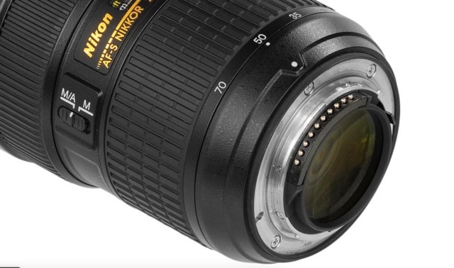

Выдвижной хобот - тоже не лучший вариант) Все равно загоняет внутрь камеры воздух снаружи. Нужно что-то типа 17-40 или 16-35 - где ничего не выезжает, или 70-200, или 24-35 ф2 от Сигмы - там тоже ничего не выезжает при зумировании. Но все это не так универсально, как 24-105. Хотя я вот смотрел старый Кенон 24-70, объективу 10 лет, активно использовался, а пыли внутри нету. У нас в офисе в Никон 24-70 через пять лет было довольно много пыли. Но зато там в конце стоит одно из стекол, неподвижное. Так что из объектива в камеру исключено попадание воздуха и пыли вообще.
Re[Wildog]:
от: Wildog
у меня 2шт таких было (один продал), пыли внутри было минимум, несмотря на постоянную работу на песке. Как только дело дошло до ремонта - пошли пылинки внутри :( А вот 70-200/2.8 за 10 лет поднабрал чутка пыли, но не критично.
