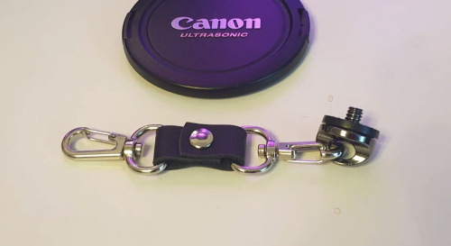

Крепление камеры к джинсам
Вот такое устройство у меня для крепления камеры к лямкам под ремень к джинсам:
иногда когда фотик положить некуда очень сильно выручает.
Некоторые, но не все, смогут догадаться откуда такие карабины кожаные )))
Винт на камеру в озоне покупал, 250 руб.
