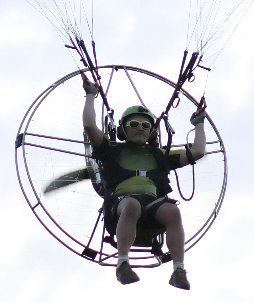

RE[feog]:
Кто там про пропеллеры на электронном затворе спрашивал?
Исходный кадр
100%  кроп и задно тест ДД, тут +3 ступени экспозиции в ДПП
дырка 1.4 на ЕФ 85 1.4 потому много ХА

RE[hunter07]:
от:hunter07
Исходный кадр
Спасибо. Да, расческу так на эл. затворе и не победить походу. По части рш, он вроде тут есть, но совсем маленький.
