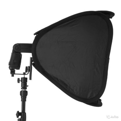

- изделия у Вас небольшие, поэтому на первое время вполне достаточно обычной внешней вспышки с ведущим числом от 52-х единиц и выше.

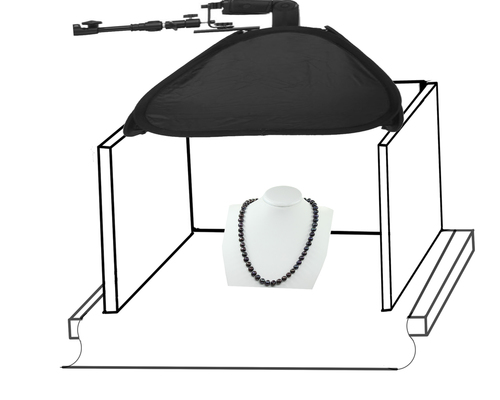

- есть софтбоксы для внешних вспышек. Там 2-е специальных рассеивающих тканей: одна внутри, другая снаружи. Плюс внутри софта отражающие поверхности. Поэтому софт даёт мягкий свет. Смотрите на прямоугольный  софт-бокс размерами 60 х 40 см.
Выглядит примерно так:
[url=https://fotoload.ru/foto/1739173/]
[/url]По поводу света. Я тут "нарисовал", надеюсь понятно будет. Справа, слева и сзади - белый пенопласт. Низ - плотный белый ватман. Софт с источником света - сверху:
[url=https://fotoload.ru/foto/1739171/]
[/url]Пробуйте, учитесь. Сразу всё не получится. Нужно тренироваться. Ваша задача получить на выходе из камеры белое - белым, а манекен с изделием - со своим натуральным цветом.
