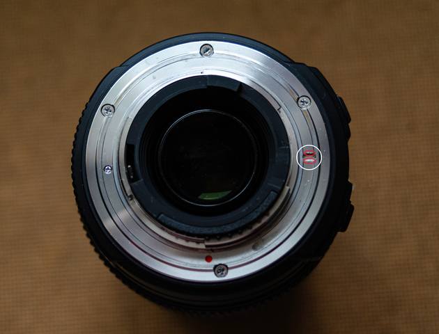

Да, именно так быть и должно. Именно ОН и должен выходить заподлицо.
Вопрос - когда сажаешь объектив, он упирается резко со стуком, или всё же ощущается некое усилие дальнейшему движению как будто его начинает "закусывать"? И как далеко не получается его довернуть до характерного щелчка?
А когда я его сажаю, то скорее первое, - он упирается именно резко со стуком.
Как далеко? По ощущениям остаётся совсем немного, потому что он сначала крутится, как и другие, обычно.
Но когда ожидаем щелчок, то он вдруг упирается. Это не некоторое усилие, а именно резко.
Вариант остаётся только один - отметить место до куда доходит байонет и внимательно рассмотреть что во что может упираться.
Но судя по засечкам в проточке под "собачку" - очень может быть, что именно тут и засада если он доходит почти до конца и упирается, при условии что байонет плотно садится. Подровнять чуть-чуть эти заусенцы дремелем, или обыкновенным маленьким столовым ножиком. Байонет алюминиевый, мягкий.
На пикабу есть пример частичного ремонта такого объектива. Хотя, конечно, объектив не стоит доброго слова...
Ну если байонет алюминий - то легко аккуратно выступы ножом мелким (типа как для овощей, лезвие ~10см) аккуратно сточить (сошкрябать), под 60-45 градусов его располагая. Предварительно закрыв объектив салфеткой бумажной и заклеив скотчем, чтоб металлическая стружка не попала внутрь объектива.

Да, спасибо! Посмотрю эту выемку подробней. И посмотрю, в каком месте он застревает.
Но очень боюсь, чтобы не застрял на камере.
А почему "объектив не стоит доброго слова"? Он совсем плохой? У него же стаб есть.
Спасибо! Я попробую. Может что и получится.
Но как же сломанный рычаг диафрагмы? Его я не смогу исправить.

Если стучит при накручивании - что-то во что-то жестко упирается. Лучше не рисковать. У меня не было объективов, чтоб не наворачивались на тушку. Дифрагма не работает на одном 18-55 - шлейф перетерт, купил за 2-3$ на ибэй, но лень лезть, разбирать, паять, собирать. Я такой разбирал, но чтоб перепаять шлейф надо больше его разобрать.
Рычаг - надо разбирать и смотреть.

Вы правы, - камерой лучше не рисковать.
У меня тоже никогда такого не было ни с одним из объективов.
Конечно разбирать, паять и собирать объективы - это нелегкий труд.
Да и не каждый сможет разобраться, что и как там нужно исправлять.
Поэтому ремонт объективов так дорого стоит.

А Вы не принимайте особо всерьёз высказывания типа " объектив такой-то сделан из полного барахла". Редко когда эти высказывания сопровождаются конкретными списками проблем данного объектива, зато часто следует вывод, что никкор 80-200 лучше. Ну хочется людям показать какую-то там часть своей крутизны да своим личным железом похвалиться, бывает..
Ну никкор 80-200 действительно обычно всегда лучше, ну и что из этого? Советчики готовы подарить Вам никкор 80-200?
Что имеем, на то и снимаем
Недостатки Сигмы 70-300 без стаба мне вполне так известны, при правильном подходе с этим стеклом можно снять немало интересного. А Ваш объектив со стабом позволит снять и ещё больше
Снимок внизу чисто как иллюстрация, это никон D90, на Вашей камере должно выходить и получше
Но я на Вашем месте шёл бы к мастеру с этим стеклом. Я умею работать руками и потому очень не советую хватать напильник и лезть к фотожелезу тем людям, у которых опыта махания напильником нет совершенно никакого. Даже удачного. Может, и справитесь. А может, что и нет. Скорее что нет.

Ну тут ситуация сравнительно проста. Вложив деньги в ремонт объектива, Вы наверняка получите работающий объектив.
Заказав стекло в инете, Вы можете получить сбойный объектив, а можете и получить хороший
Купив стекло "из рук в руки", Вы наверняка получите хорошее стекло
Так что логически оно просчитывается как бы просто Дьявол в деталях, ну как всегда
