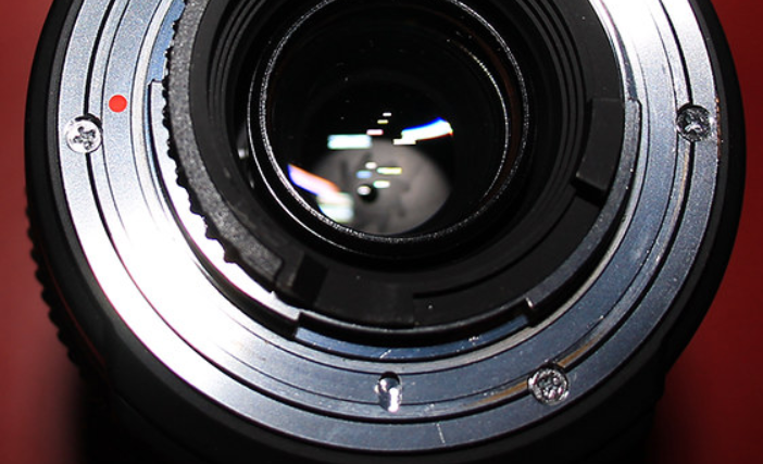

Помогите пожалуйста! У меня камера Nikon D7000. Объектив Sigma 70-300mm 4-5.6 DG OS для системы Nikon просто не надевается на эту камеру. Как будто что-то упирается и не дает его повернуть до щелчка на камере.
Применять силу я конечно не стала. С виду объектив выглядит как новенький, шурупчики выглядят нормально, байонет нигде не поцарапан. Из-за чего может быть такая проблема?
С разными другими объективами у камеры такой проблемы никогда не было. А с этим не понятно что.

Никто не знает, почему объектив Sigma 70-300mm 4-5.6 DG OS для системы Nikon не надевается на мою камеру Nikon D7000? Хотя с виду с объективом все в порядке. И со всеми другими объективами нет никаких проблем с надеванием их на эту камеру.
А может я просто не в той теме написала? Может надо было написать в теме про объективы Sigma? Или отдельную тему открыть? Мне хотя бы какие-то идеи очень нужны, чтобы предположить, в чем там дело. Может на самом объективе надо что-то нажать или повернуть?...
Пожалуйста, помогите! Если кто-то из вас умеет разбирать объективы, то может быть вы предполагаете, почему может возникнуть такая проблема?

Покажите фото байонета.

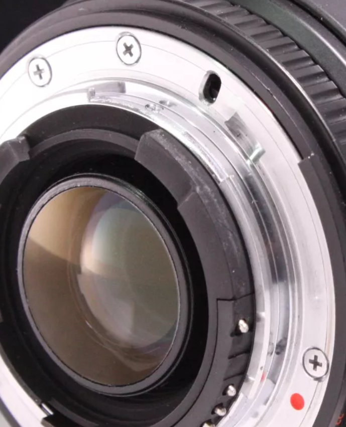

Вот фотки. Сравнила объектив с другим для Nikon. И знаете, вот там маленький подвижный штырек торчит. На исыравном объективе он пружинит, когда его трогаешь. А на этом он просто двигается. Но разве он может мешать вообще поставить объектив на камеру?... А вообще для чего этот штырек?... Пожалуйста, посмотрите!
Если на фотках плохо видно, то у меня еще RAW файлы есть. Могу лучше качество сделать, чтобы лучше было видно. Всего у меня 5 фоток есть.

Re[Linnea]:
от:Linnea
Вот фотки. Сравнила объектив с другим для Nikon. И знаете, вот там маленький подвижный штырек торчит. На исыравном объективе он пружинит, когда его трогаешь. А на этом он просто двигается. Но разве он может мешать вообще поставить объектив на камеру?... А вообще для чего этот штырек?Подробнее
Фото с Фликра открываются, только уменьшать там до почтовой марки в 1024 не нужно было, так как вы ведь выкладывали для того чтобы рассмотрели детали.
Штырёк, это собачка, прыгалка для управления диафрагмой объектива механически через камеру. Можно заглянуть внутрь объектива и увидите что когда шевелить этот штырёк, то открывается диафрагма. А когда отпускаете, то должна пружиняще возвращаться назад в закрытое состояние. В байонете камеры внутри есть ответная часть со стороны ручки хвата, движется пружиняще вверх-вниз.

Когда ставите данную Сигму в камеру, она так же плотно встаёт туда, как и другой объектив (кстати, какой ещё есть), только не поворачивается или всё же не доходит, например, с полмиллиметра?

Даже если вкрутите таки объектив в камеру, то штырёк диафрагмы объектива залипает и сам не возвращается в закрытое состояние. Не сможете с камеры управлять диафрагмой. Камера будет ругаться. Максимум в режиме М сможете щёлкать, но на объективе нет кольца диафрагмы, только камерное управление, поэтому снимки будут на той диафрагме, на которой залип штырёк. Если вообще камера позволит даже в режиме М запуститься.
Re[Linnea]:
Судя по состоянию болтиков байонета вашего объектива в него хорошо так лазили внутрь. Возможно роняли, полезли криворуко исправлять самостоятельно напортачили ещё больше, закрутили несоразмерной отвёрткой порвав болты в мясо и слили/подарили вам.
Болтики должны быть идеально чёткими крестиками
У вас каша вместо крестиков
Возможно байонет объектива поставили с перекосом. Около нижнего болтика подозрительная натёртость.
Через силу на свою камеру такой объектив не ставьте. Только так же с нежным усилием как и исправный объектив, не сильнее. Иначе может заклинить в одетом состоянии.
Скорее всего придётся эту Сигму нести в сервис, чтобы там правили привод диафрагмы и байонет ровняли

Doctor_EVIL, огромное вам спасибо! Вы мне очень помогли, потому что теперь я хотя бы знаю, что объектив точно неисправный и что там с ним примерно может быть. Я на всё подробно вам здесь отвечу немного позже. И напишу историю, как я его купила и почему мне его намеренно испортили. И почему я в этом так уверена. И почему я, к сожалению, не понесу его в сервис.

1) Конечно я не буду и даже не пыталась впихнуть объектив на камеру с применением силы. Я очень аккуратно и с любовью обращаюсь с фототехникой. Этот объективчик (мне его очень жалко!) входит в пазики, прокручивается и тогда сильно во что-то упирается. Всё! То есть он не садится в камере до мягкого, но прочного щелчка, как все мои объективы Canon/Nikon/Sigma/Olympus. Что-то мешает, и даже странно, что снаружи не видно, что это может быть. Ничего не выпирает. Но видимо вы правы, - наверно байонет сидит с перекосом.
2) Штырек/прыгалка, да, он не пружинит вообще. В своем пазике движется немного как бы с трудом, когда я его двигаю рукой. Остается на том месте, куда я его подвигаю. То есть не пружинит вообще. Значит вторая неполадка - не работает диафрагма вообще.
3) Один из шурупчиков я очень легонько попробовала покрутить отверткой. Думала, может он плохо вкручен и мешает байонету сесть в камеру, и что я его смогу поправить. Про штырек я тогда еще не поняла, что он сломан. Но шурупчик сидел там железно. Сейчас я понимаю, что видимо его посадили на капельку клея. И возможно все шурупчики подклеили. Чтобы их вообще было невозможно открутить. А перед этим намеренно сломали штырек диафрагмы и что-то профессионально сделали с байонетом. Там "поработал" опытный мастер.
