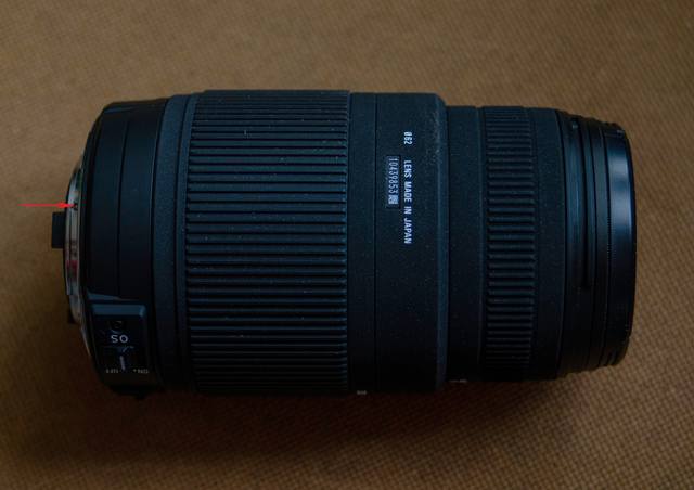

Re[skyrider]:
от: skyrider
Нет, это большой.
Тот который нужен расположен левее и выше, он смотрит не на Вас, а вниз, если смотреть как на картинке. Он под левой стороной контактной группы.
Еле нашла его! Я удивляюсь, как только вы его рассмотрели!
Там 4 таких винтика по окружности. И они совсем крохотулечные, их еле видно!
Еще там всё так блестит, сверкает и поблескивает, что трудно вообще понять, где там что.
В-общем, наверно этот винтик и не пускает байонет сесть в камеру, задерживает его.
Когда проводишь по этой полоске металла ногтем или булавочкой, то как раз за этот винтик зацепляется ощутимо, примерно на полмиллиметра или может на 1/3 миллиметра он выпирает, как бы не докручен. За другие винтики ничего не цепляется, проходит свободно.
У меня и отвертки такой малюсенькой нет. Но самое главное, что я все равно не рискну ставить этот объектив на камеру. А вдруг я потом не смогу его снять (обратно вытащить)? Тем более, что у него еще и автофокус явно сломан. Рычажок совсем не пружинит. И кольцо фокусировки очень легко крутится. Чувствуется, что его ничего там внутри не держит. Может этот мастер-ломастер там еще и детальки изнутри вытащил.

О как! Тк с болтами-то на байонете всё в полном порядке, всего-то надо было сразу нормальные фото. Байонет совершенно нормальный на вид, да и объектив по ходу рабочий. Что-то мне подстказывает, что вы сами что-то не так делаете, или боитесь через-чур сильно. Не нужн вам скорее всего никакой надфель, просто чуть смелее до щелчка посадить объектив, тем более что он практически доходит до конца.

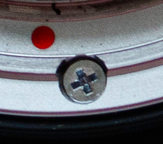

Все болты на байонете должны быть закручены заподлицо, и только один должен торчать на толщину шляпки(примерно), со стороны малого выступа, который расположен с противоположной стороны контактной группы.
Re[Linnea]:
С болтиками всё оказалось лучше, чем предполагалось :)

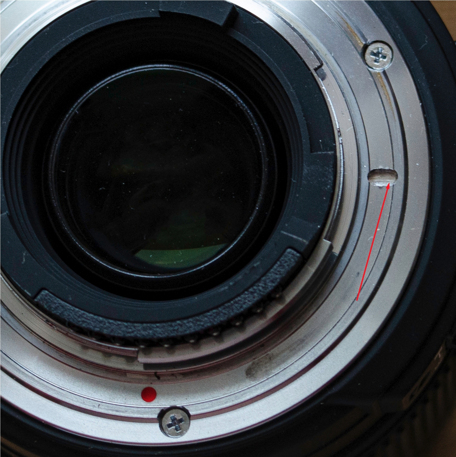

Но это не отменяет того, что в объектив не лазили. Вид болтиков абсолютно девственным я бы не назвал, на нижнем уголочки смяты
И обратите внимание на отверстие/выемку на байонете объектива. Про что я писал ранее, при заходе в которое происходит щелчок. Там на вид какие то заусенцы торчат. И выглядит так, как будто её колупали, если не вы, то до вас.
Если проводить пальцем должно быть абсолютно гладко и не цепляться. Если торчат, то можно маленьким напильничком или пилочкой металлической их убрать. Торчащие заусенцы могут мешать камерному штырьку свободно заходить.
Это пожалуй всё что вы сможете сами сделать в домашних условиях. Ну ещё только если посмелее накрутить объектив после этого :)
Вручную там поковыряться - очень неудобно и маловероятно.
Скорее всего пытались снять объектив не до конца нажав кнопку сброса объектива, или штырек кнопкой сброса до конца не утапливался на той камере. Проверил на кэнон - штырек уходит на 0.2-0.5мм внутрь и не торчит.
И эта плоскость выфрезерована на 0.25мм ниже, а по краям плоскости/окружности они соответственно выше, поэтому по идее эти заусенцы не должны мешать.

Те что большие болтики - это отвертка PH .00
Те что мелкие - это отвертка PH .000
Проверил на EF 50 1.8 I - именно так, на мелкие PH .000
Doctor_EVIL
Уголочки смяты - это я отверткой поколупала. До этого они были лучше.
Наверно продавец их на клей посадил, - невозможно открутить вообще!
И выглядит так, что именно недокрученный крошечный винтик мешает.
За него ноготь и булавочка ощутимо зацепляется, когда проводишь.
Заусенцы на выемке я вообще не колупала. Попробую их убрать, если получится.
Но в любом случае, - диафрагма сломана. И наверно автофокус тоже.

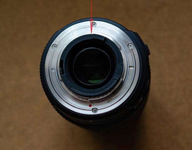

- вот на этом фото видно выпирающую шляпку болта на байонете(он смотрит как-бы на тебя, в бок) - так и должно быть. Остальные шляпки выпирать не должны.
Владимир В.Е., точно! Вот как раз там этот крошечный винтик выпирает, недокручен.
А почему так и должно быть? Разве это не он мешает объективу сесть в камеру?...
Эта выемка почему-то вообще выглядит странно по сравнению с другими объективами Nikon.
Она как будто какая-то менее глубокая. Конечно я не могу ничего понять и исправить.

Да, именно так быть и должно. Именно ОН и должен выходить заподлицо.
Вопрос - когда сажаешь объектив, он упирается резко со стуком, или всё же ощущается некое усилие дальнейшему движению как будто его начинает "закусывать"? И как далеко не получается его довернуть до характерного щелчка?
