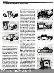

Просмотрел вчера все выпуски «Советского фото» с 82 года, нашёл несколько инструкций, буду смотреть. Спасибо за совет!
В СФ 1985 №12 есть ремонт Зенита 12 СД
(пишут, что он похож на ЕТ)
В СФ 1984 №12 есть ремонт Зенита Е
В СФ 1985 №7 есть ремонт Зенита ЕМ
В СФ 1986 №5 есть ремонт Зенита 19
Удачи зенитчикам :)

Именно для Зенит ЕТ там ничего нет, зато есть для Зенит Е, ЕМ и 12СД, которые, как пишут в журнале, очень похожи. Инструкции ссылаются друг на друга, поэтому стоит прочитать всё.
В белорусских ЕТ (всех ли выпусков-не знаю) снизу в раме на оси барабана под головкой выдержек пластиковая втулка (м.б. и не только там), может пойти трещинами и дать подобный эффект.
Ну а так разбирать, вымывать смазку с пружинок штор и смотреть по ситуации..
На Дальномере и тут (не в последние годы) ремонт вполне подробно описан, можно просто вооружиться поиском и читать.

Правильно я понимаю, что после замены смазки и начальной затяжки пружин (4 и 6 оборотов, как написано в инструкции), дальнейшая настройка будет заключаться в том, чтобы жечь до победного плёнку на всех выдержках, добиваясь полной равномерной экспозиции, подкручивая пружины?
Re[kokoshinskyigor]:
Надо добиться визуально равномерного хода шторок.
Открываете заднюю крышку и проверяете затвор, смотря на небо на 1/500 и регулируя натяжение. Дальше можно или прогнать тест с пленкой или поснимать работу затвора на цифровик.

Пленку жечь не надо. В темной комнате закидываем в фильмовый канал старый унибром и многократно экспонируем можно без объектива на одной выдержке. Потом на свету по равномерности почернения смотрим результат.

Так же смотрю. Только Вы не уточнили, что "визуальность" рассмотрения равномерного хода шторок на 1/500 заключается в попытке увидеть и левый край фланца крепления обьектива и правый при срабатывании этой выдержки (не одновременно, одновременно глаз не успеет, первый щелк - смотрю на правый край, второй щелк - на левый)). Обьектив при ремонте тушки снимается.
Подобный показанному ТС-ом дефект может наблюдаться при неправильном расположении шторок относительно кадрового окна. На Зените 11 я неправильно выставил барабан, в рез-те на 1/60 и иногда на 1/125 вторая шторка не закрывалась до конца на 2-3 мм - ее тесемки поджимала борка уже закрывшейся первой шторки к своей гильзе, на 1/250 и 1/500 - все проскакивало на лету и закрывалось, на "В" и 1/30 - тоже закрывалось - по другой причине... )
ТС не упомянул, этот дефект он обнаружил сразу после покупки или он долго и успешно снимал именно этой камерой на разных выдержках.
