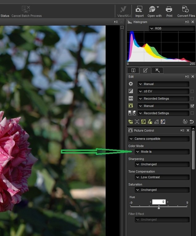

Ребят, подскажите, где в NX-D цветовые профили камеры? При конвертировании с настройками по умолчанию цвет меняется, может, в профилях дело, а где они хз. Версия 1.5.3
Здесь цвет меняется. Рекомендовано Ia - для людей, IIIa - для всего.

от:Aleks.B.
Спасибо, только оно не помогло :( . Как и в другой версии программы цвет немного меняется (писал об этом раньше с примерами).

Re[Alexander46]:
Можно менять цветовую температуру и проч., использовать цветовой пресет Варежкина (но это в основном для CMOS). Для версий 1.5.3 и 1.6.0a можно найти русификатор. В версию 1.6 вернули цветовую точку, аналогично Capture NX2. Ценная возможность для локальной коррекции фото. А в общем-то с программой нужно разбираться, благо для этой можно найти информацию в Интернет. Обучающее видео там тоже есть. C версиями выше 1.6.0a я незнаком, поскольку они уже для windows 10.

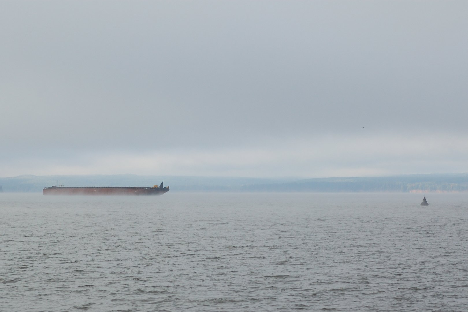

44-2. Из камеры - без правки. В вечернем свете...

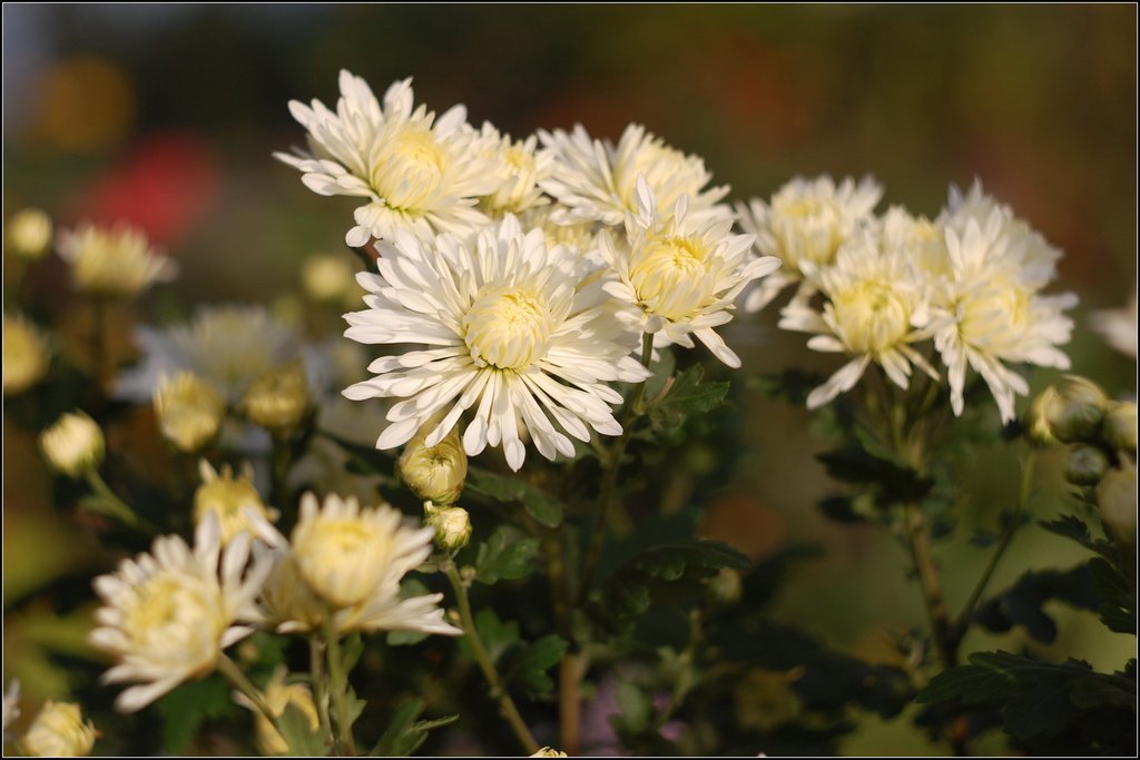

Рискну написать. Не о проявке и конвертерах...))
А о зависимости цвета от того, что и при каком освещении снимают.
Цветы - хороший материал для осознания того, что камера может вести себя на удивление по-разному и выдавать разный цвет (независимо от последующей проявки).
Так, мой д40 может и заметно синить, и заметно желтить... :cannabis:
Причем, иногда - шокирующе заметно)) :D
И исправить это в редакторе потом практически невозможно, не изуродовав снимок. ;)
Многократно сталкиваясь с этим и рассматривая кадры, пришла к выводу, что, наверное, решающую роль в особенности цвета в кадре (тех или иных листочков-цветочков) играет свет... его направление, угол падения, интенсивность и тп))
Одни и те же лепестки цветов (одного цвета и вообще - одного цветка) могут при разном освещении казаться совершенно разными!!! Как холодными, как и слишком теплыми... с разными оттенками... по-разному насыщенными и тп...
И то, что находится при съемке в большей или меньшей тени, например, зелень, сразу начинает так или иначе синить... (поэтому Ваш кадр наверху у меня получился бы примерно таким же)).
Но - подобное чаще всего заметно при крупных планах...
В пейзажах, кмк, это проявляется менее заметно...
Почему? Ответа нет)) Но есть наивное предположение :roll2:, которое мне даже трудно сформулировать более-менее грамотно (например, с тз физики :D ).
В общем, там общий поток, общая масса света более велика... и более равномерно распределяется по объекту съемки. И этот бОльший по количеству свет, отражаясь в камере, более адекватно передает цвет объектов...
А при крупных планах цветов отраженное количество света, фиксируемое камерой, так или иначе гораааздо мЕньшее... особенно когда, как на Вашем снимке, многое находится в тени... :roll2: Поэтому цвет здесь заметно меняется и кадр может получиться холодноватым/синеватым... (при избытке - желтоватым)).
В общем, дело не в проявке. И не в камере (она не виновата! ).
Она всего лишь фиксирует количество света, определяющего цвет...
Что интересно - изменение экспозиции может влиять на этот процесс и результат... но - отнюдь не радикальным образом. ;)
И - да, можно потом попытаться что-то откорректировать в редакторе. Но - чаще всего это попытки желтый банан сделать синим...)) Причем, рав это или не рав - не играет никакой роли))
Вот такие у меня есть наблюдения и соображения... соображения чайника))
Логичные рассуждения)
D80 тоже часто промахивается в ББ. Но на самом деле, мало какие камеры бывают всегда точны в этом. Так что не так страшно, поправить всегда можно.
Тут снимок заметно холодил на авто. Посмотрел, утеплил его. Действительно, вроде, получше стало.
