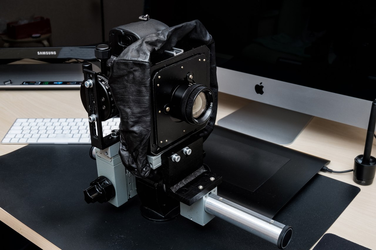

Re[srgs]:
Более компактный вариант камеры для выездной технической съёмки. Позволяет делать наклоны, сдвиги, производить мозаичную съёмку до размера результирующего кадра 46х37,5 мм. Все подвижки и наклоны в плоскости и по осям матрицы.
К сожалению расчёт на использование объектива с рабочим отрезком 82,1 мм (от старых Хассельбладов) не оправдался- РО слишком мал, нет места для наклонов и на бесконечность с трудом наводится, как ни старался углубить объектив в передний стандарт...
Использовано шасси камеры Ракурс 672.
Re[srgs]:
Кстати, если кому полезно будет и чтоб штангенциркулем по камере не корябать, скажу- плоскость матрицы относительно штативного гнезда ближе к объективу на 5,5 мм. (СД Кваттро).
Re[vovash]:
А при панорамировании (мозаичной съемке) камеру вручную двигаете? Я вот все размышляю над приспособой, aka Fotodiox RhinoCam... Так чтобы перещелкиваниями три ряда по четыре кадра, например отщелкать, без откручиваний и перекручиваний...
Re[bnxvs]:
от:bnxvs
А при панорамировании (мозаичной съемке) камеру вручную двигаете? Я вот все размышляю над приспособой, aka Fotodiox RhinoCam... Так чтобы перещелкиваниями три ряда по четыре кадра, например отщелкать, без откручиваний и перекручиваний...Подробнее
Там под салазками "вправо-влево" плоское кольцо (на фотке не очень видно, но спереди салазок перед мехом оно выпирает и его пальцем крутить надо, там зубчатая передача). "Вверх-вниз"- это большая ручка справа (тоже зубчатая передача). Наводка на резкость- мЕньшая ручка там же. Все штатные перемещения около 11 мм (можно увеличить почти в два раза, путём снимания ограничителей, если надо).
Для свинга (поворот матрицы) у меня есть другой уголок, который надо поворачивать вручную (он немного больше и составной). Это нужно, когда в тесных элеваторных и в теплоузлах необходимо снимать трубы вдоль стен.
Типичное использование- это горизонтальная сшивка из трёх кадров до размера 37,5х23,4 мм.
То, над чем Вы размышляете, раньше называли мультипликатором и массово изготовляли в мастерских ОблФото из фанерок и дощечек для деревянных форматных камер, чтоб на одну пластину снимать много кадров. У меня их много было с очень оригинальными решениями, все выкинул или разобрал ради буковых дощечек.
