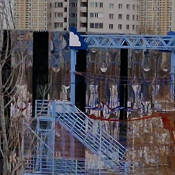

Фу, чуть не стошнило... Даже не масляная живопись, а живопись калом на стенке кабинки общественного туалета! Из 10 МП сделали 50, и при этом вообще изуродовали кадр. Маркетинг рулит. 50 фуфломегапикселей на всех камерах, о как! Жри, потребитель, не обляпайся.
В 12-МП режиме ситуация чуть лучше, несмотря на то что и здесь родное разрешение 10-МП сенсора чуть повышается программно:

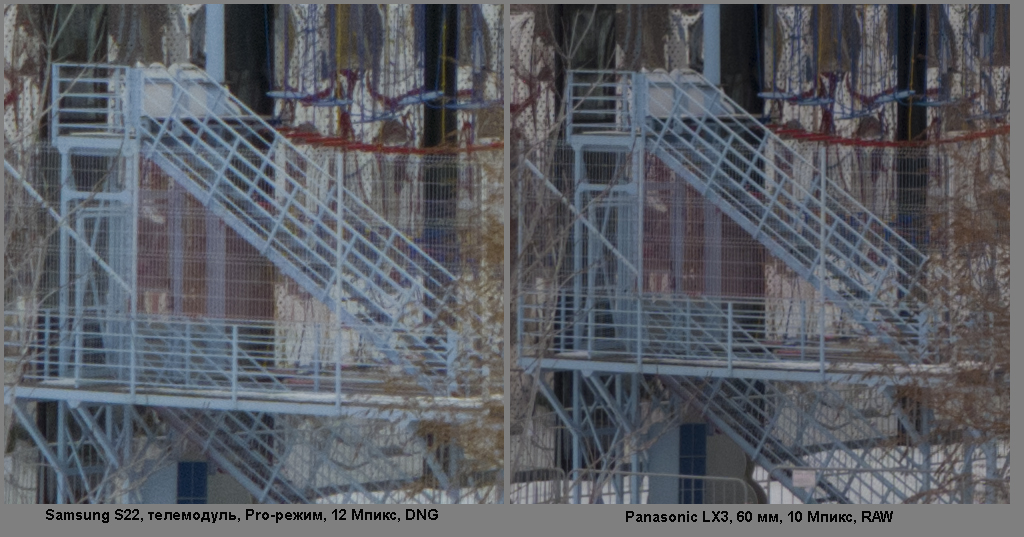

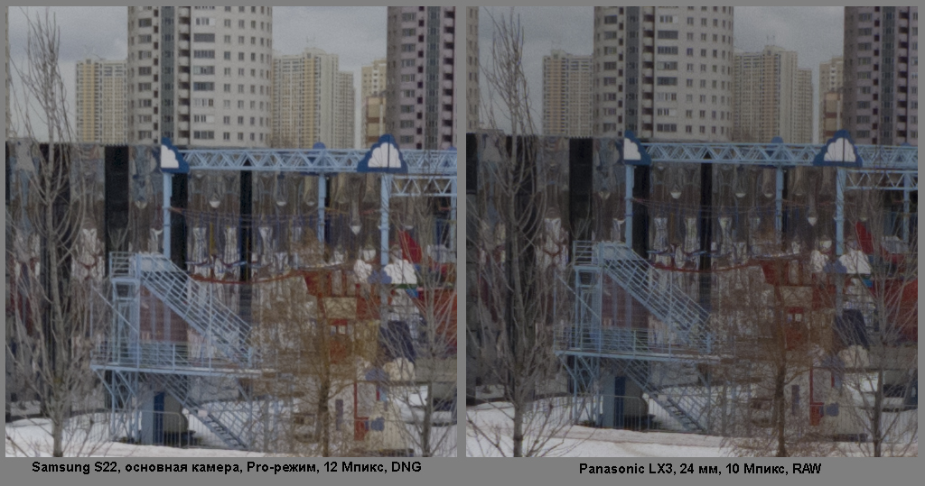

Теперь сравнение RAWов:
И тоже примерный паритет, хотя ветки дерева в правых частях кропов мне кажутся более убедительными у LX3.

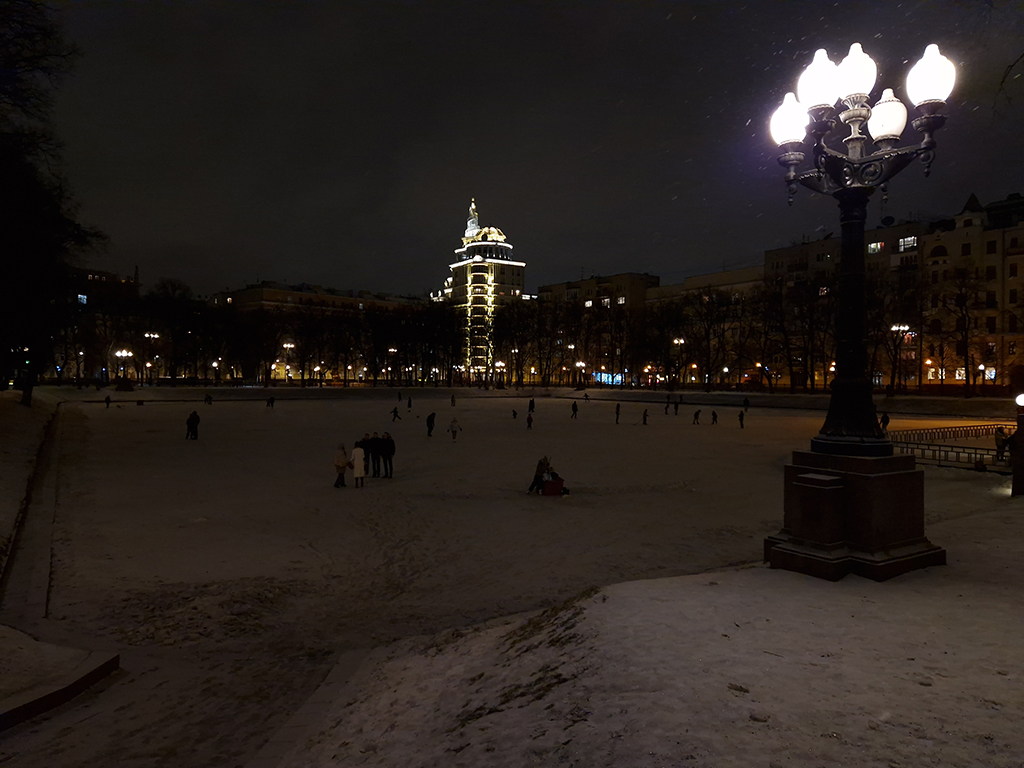

Общая картинка выглядит так:

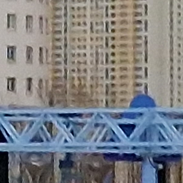

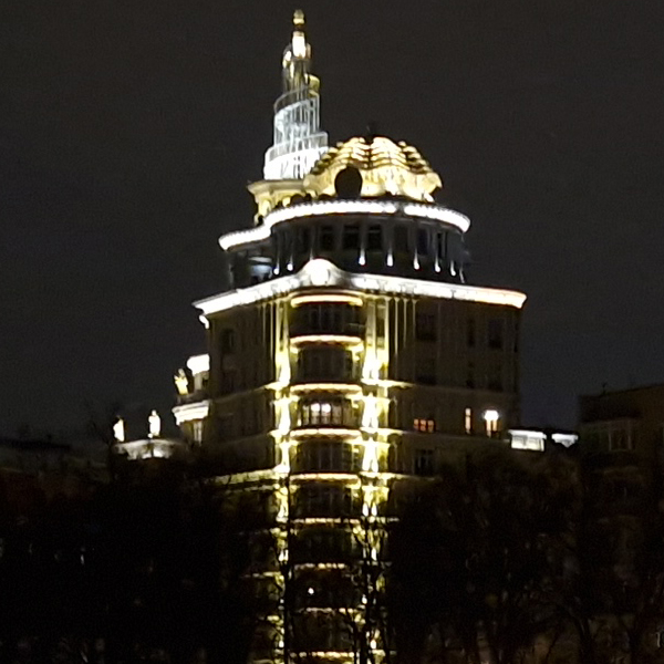

Кроп 100% из jpeg:
Алчный шумодав съел яркостные шумы, заодно и детали.
