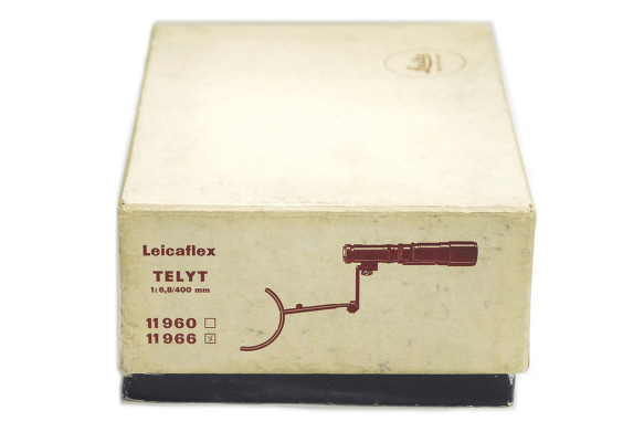

Как то уже размещал на форуме, вот если по такому типу сделать, и проще и легче получается
http://fotki.yandex.ru/users/alex-lust/view/626179/
