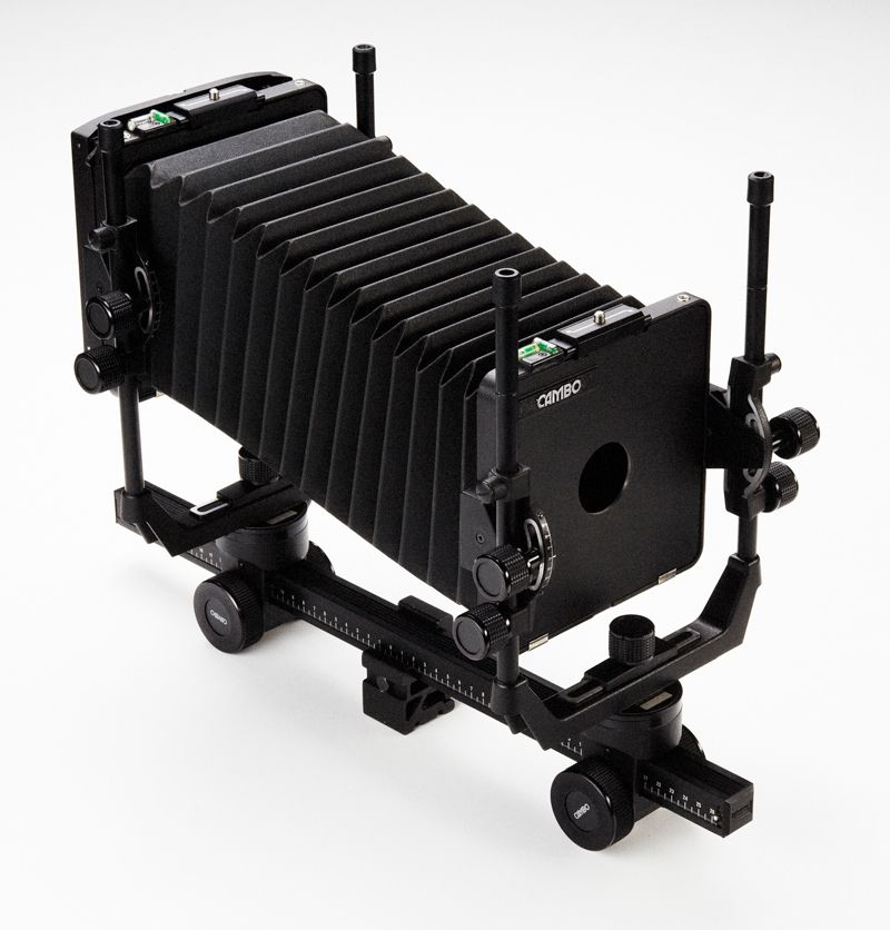

Мне кажется вы неверно представляете нагрузку от камеры с объективом, если делаете такие массивные узлы и элементы.
Посмотрите на карданные камеры. Там вся эта конструкция держится на жестких трубках (Синар), на профилях 25х25 мм (Cambo)
И такого плана профили повсеместно используются. Посмотрите как устроены витрины в магазинах и прикиньте нагрузки на них.
В конце концов есть технология обклейки стеклотканью на эпоксидке или более своременных материалах. Так делают и модели кораблей и самолетов и настоящие лодки, яхты, планеры.
Фанера для таких целей в нынешнее время немного жестоко по отношению к себе. Долго не потаскаешь, громоздко в перевозке.
