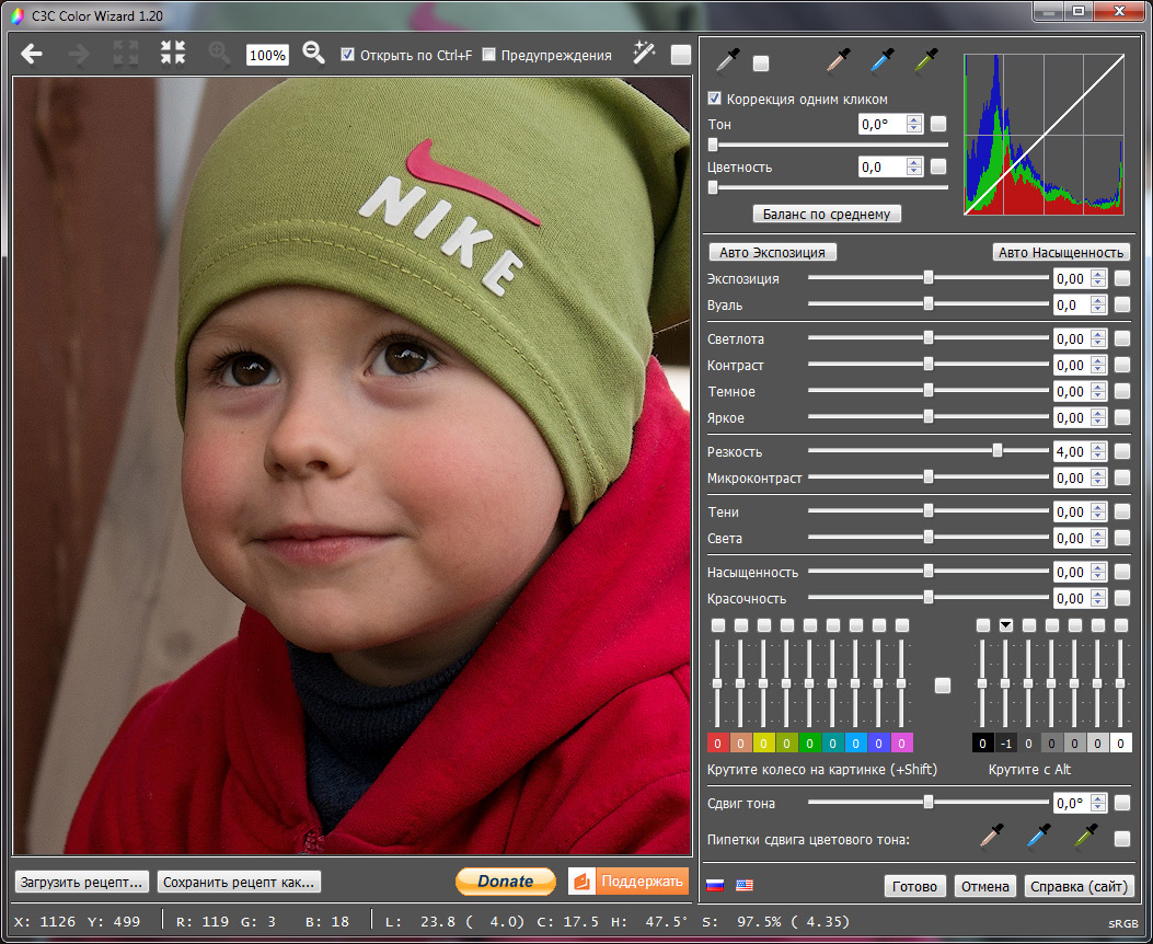

Пока остановился на такой обработке RAW: Raw Therapee+ ICC профиль созданный по чекеру (для нормализации цвета и тоновой кривой)+ пленочный профиль Fuji Provia 100 Generic (тоновая коррекция и цветовая адаптация под глаз человека). И не большая доводка в Ps.
