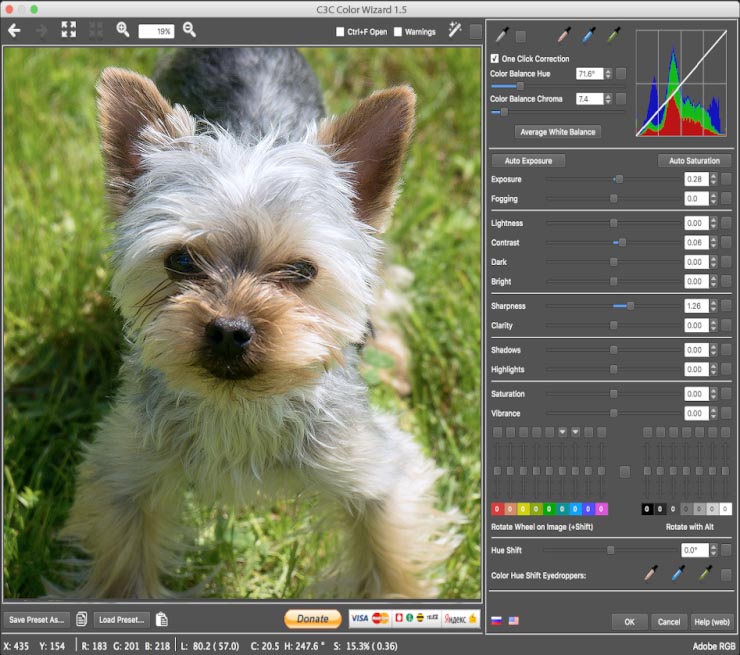

Всем доброго дня! Вот первый результат моей работы в программе. Условия освещения при съемке - полутемное помещение, подсвеченное плафонами желтого цвета. В Camera Raw не мог прийти к удовлетворительному (для себя) балансу белого - шаблоны не устраивали, сам я еще тот установщик. Ткнул пипеткой - вроде бы стало лучше. Не делая больше никаких действий в ACR перешел в фотошоп и открыл фильтр Wizard. В фильтре нажал на кнопку "баланс по среднему" и был приятно удивлен результатом. Минимально подвигал ползунки, эквалайзер насыщенности не трогал, закрыл фильтр. Затем в Lab подавил шумы (цвета не трогал) и добавил резкости. Итог - программа очень понравилась и прежде всего "честным" бб.
