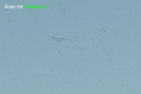

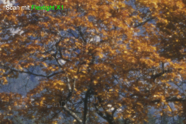

Негатив в разном свете дает разную картинку. В сканерах применяют разный свет, кстати и для цветных пленок тоже.
http://www.filmscanner.info/en/HasselbladFlextightX1.html
