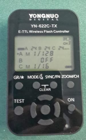

не могу понять, как синхры переключить в мануал режим.
на камере выставляю мануал, он на короткое время появляется на вспышке и снова переходит в ttl.
Переключить в Mixed mode - на передатчике нажать и удерживать кнопку CH Set.
Re[GMT]:
скорее выключить MIX MODE но точно так же как и включить :)

от: iTuner
он же вроде выключен по умолчанию. сбрасывал настройки зажатием двух кнопок.
включать микс еще не пробовал. позже проверю.

миллион раз писал тут и отметил у себя в блоге что кнопка мягкая и не утоплена в корпус
включить MIX MODE случайно можно запросто
смотрите на индикацию, сразу видно в каком режиме передатчик
сброс тоже помогает, если сделан корректно
