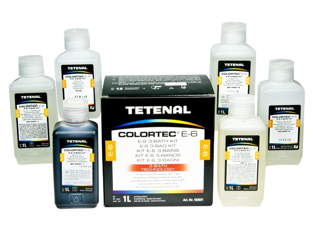

Какого цвета компонент B у концентрата Цветного проявителя?
Re[HASSELS]:
Самый крайний справа.
Re[Valor]:
Спасибо большое, сам не догадался картинку поГуглить...причину не качественной проявки выяснил, в наличии компонент В-чёрный.

Могу предположить, что во второй бутылке с наклейкой первого проявителя - вторая часть отбеливателя-фиксажа. 1-я часть отбеливателя-фиксажа темно-бурого цвета, а вторая прозрачная и пахнет кислым фиксажем. Откройте, понюхайте - если кисло, тогда наверняка это вторая часть отбел-фикса.
Re[UV58]:
от:UV58
во втором 2 бутылки первого проявителя и нет одной части отбеливателя/фиксажа.
причем первый проявитель в разных коробках разного цвета - один полностью прозрачный, второй розоватый какой-то.Подробнее
С бликсом проще, чем с первым проявителем. Не хватает темной или прозрачной части?
Если прозрачной - приготовьте быстрый фиксаж, если темной - сделайте железную соль Трилона Б по Шадрину или закажите ее в вектоне.

спасибо за советы! пока воздержусь от экспериментов - в фотосейле обещали прислать недостающую бутылку.
(а так, нет прозрачной части, т.е. фиксажа, я так понимаю)
UPD! Респект Фотосейлу - оперативно прислали вторую часть отбелки/фиксажа.
