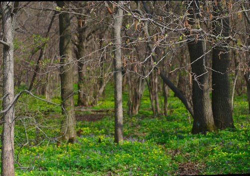

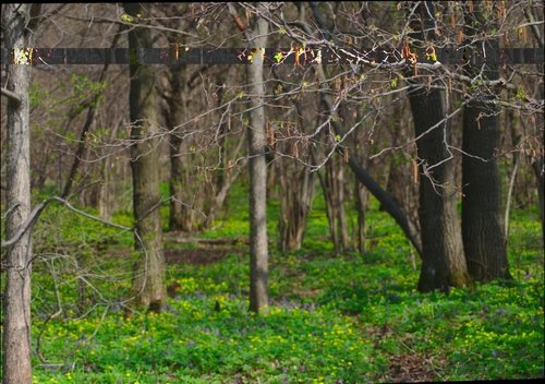

3)Что за гадость?:
Программа при этом не вылетела, экспорт прошёл как бы нормально (не проверив не заметишь). Экспортирую повторно:
Приговор: Сносить 2.4.3. Нечего этой версии на моём ПК делать.
