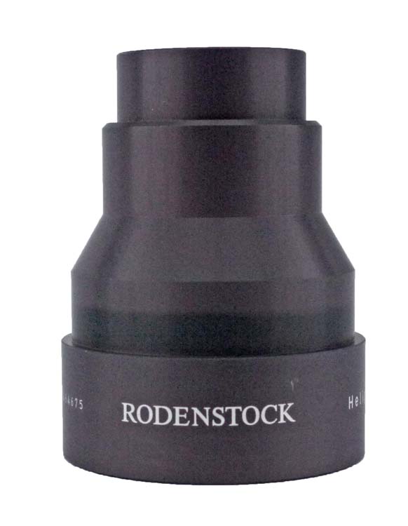

У меня Роденшток с толстым задом и резьбой на конце. Диаметр задней линзы 42мм. А у вас и в продаже - в основном с узким задом и без резьбы.
Заинтересовался.) Взял штангенциркуль, замерил: 41, ну, может быть тоже 42, а вот насчет резьбы - не знаю. Я его забрал у Николая уже законченным, т.е. он эту линзу приспособил от среднеформатного Мира. Бесконечность есть только до 6,5 метров, но для портрета в рост вполне хватает.
Роденшток 100/1.6+1Dx

Объектив мне подарили, а переделка обошлась - переходник на СФ+бутылка токарю.
Примечание - у меня Роденшток с толстым задом и резьбой на конце. Диаметр задней линзы 42мм. В продаже - в основном с узким задом и без резьбы. 160 долл. в среднем.

Canon EOS-Б. И внутри его нарезать резьбу, как на Роденштоке снаружи.
Re[Сергей Миронов]:
У вас 40,5 а у меня 42,5.
На вашем на Кеноне достигается дистанция 6 метров, а на моем 4,5м.
Это для роденштока как тут, который справа.
А для того, который на аукционе, 151233793636 напрмер?
Установку описывают вот тут: http://avtor-page.livejournal.com/5141.html
Но там непонятно, откуда появилась резьба, на вид линза без резьбы. И где-бы взять геликоид.

Как у меня тоже на ебее появляются, но реже.
Другие вставляет в китайские зеркально-линзовые объективы Николай.
В моем сзади сразу линза, точить окантовки нечего.
А в другом варианте - сколько мм сзади от начала оправы до упора в линзу?

Сточить окантовку не так сложно, ИМХО.
Вот тут я не вижу резьбы на объективе:
Соответственно как его приделать к фокусеру?
Вот фото в профиль:
Re[TLN]:
Мой Роденшток на 3 мм меньше по габаритам - и длина, и ширина.
Линзы - непонятно, там еще зажимное колечко, видимый диаметр линзы меньше, чем она сама есть на самом деле.
Раз на моем есть резьба, он от другой модели установки.
Как сделать фокусер для версии без резьбы - напишите Николаю.
По сравнению с вашим последним фото - на моем Роденштоке нет самого широкого кольца в начале объектива, а сзади - менее длинная оправа и нанесена резьба.

Так я тут совсем недавно выкладывал фото именно такого Роденштука, засунутого в выпотрошенный корейский ЗЛО. Но там токарки много. И приходится стекляшки из корпуса вынимать, а они у него почему-то страшно пачкучие. Зато заодно можно им торцы зачернить, а то они совсем без чернения. И проставки между линзами тоже блескучие.
Другой вариант, который я много раз делал, это запихивать в корпус от СФ-ного Мир-38. Там тоже нетрадиционного секса в разных позах хватает. И в ЗЛО мне больше понравилось. Нагрузка на геликоид лучше распределена.
Ну я поэтому и написал. Цена за этот роденшток приемлимая. Извращение еще то, а значит снимать будет интересно. Только прежде чем взяться за переделку хотелось бы знать план действий, хотя стекляшки вынимать это уже перебор по моему.
Либо я так понимаю, поискать корпус для геликоида, или сделать самому, верно? Я так понимаю, надо сделать все конструкцию двигающейся отностильно матрицы, т.е. байонет+две части резьбы, верно?Плюс как-то закрепить внутреннюю часть с роденштоком,правильно?
