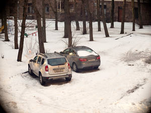

Не волнуйтесь Вы так, Вы грамотный в техническом плане человек, Вы же должны понимать, что все ухищрения инженеров-проектировщиков оптики нацелены на то, чтобы при максимальной светосиле, искажения проектируемого объектива были бы минимальными, т.е. чтобы увидеть весь "цимес" объектива, изображение с него надо рассматривать на "пределе возможности", в данном случае на открытой диафрагме, пример с машинами из окна-великолепен, там всё и тёмные участки и контрастные переходы и мелкие детали, но открытая диафрагма, в данном случае, просто неотъемлемая часть исследования, коими мы тут занимаемся.

Re[Tigra Girl]:
Да, "максимум" достигается на прикрытых значениях, для каждого объектива это значение индивидуально. Но лучше всего видны "огрехи" оптики именно на открытой, а уж потом, зная это, можно их "исправлять" общепринятым способом путём диафрагмирования и обработки в редакторах.
Если есть возможность, ну для общего "академического" развития, то было бы неплохо посмотреть RAW файл снятый при полностью открытой диафрагме, а если условия съёмки будут как на примере с двумя машинами на снегу (ну т.е. сильные контрастные переходы), то просто слов нет. :D

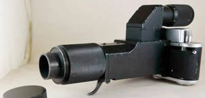

от:Tigra Girl
Как раз в нашу ветку экстремальных объективов.
Объектив для съемки через стену. В стене делалось отверстие - несколько см в диаметре. И вставлялась эта штука на базе Зоркого, но с зеркальным ви.
Что за схема, какое фокусное и относительное отверстие объектива - можно только предполагать.![]()
https://www.julienslive.com/lot-details/index/catalog/370/lot/149996?uact=5&aid=370&lid=149997¤t_page=0
Такой техники я даже у отца на работе никогда не видел.Подробнее
Скорее всего рыбий глаз, как в медицинских эндоскопах, чтобы видеть всё, что за стеной.))
Re[Вощёв]:
На рыбий глаз лицо человека в комнате будет мелкое, не узнаваемое. А по краям будет страшная тянучка и виньетка. Светосила у такого маленького объектива маленькая, покрытие маленькое. Так что тут все сложнее.

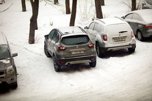

Прошу.
Эра-7 105/2.8 на фф Canon 5DSR.
Рав на открытой. 58 Mb.
https://dropmefiles.com/v185v

Ну на солнце всегда все резко.
Не подписали объектив и диафрагму.

Результат по резкости достойный. Но вот с цветопередачей в желто-зеленой части спектра действительно необычно. И хроматика на краю кадра не убирается... Хорошо бы модельку покрутить, тогда будет более понятно. :D

Спасибо, действительно достойный объектив из "поживших", как и следовало ожидать от технического объектива рассчитанного на съёмку в очень узком цветовом диапазоне, хроматические аберрации тут достаточно сильны, но микроконтраст и детализация на высоте.
Попробуйте, ради интереса, модель в солнечный день снять с зелёным светофильтром, потом в ч/б перевести, думаю детализация будет на наивысшем возможном уровне.
