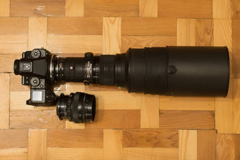

Завтра снимаю на GFX на доработанный мануальный Nikon 300/2.8.
Вначале было сделано:
1. Снята задняя втулка (для меньшей виньетки на открытой диафрагме на GFX).
2. Удален задний фильтр из лотка.
Теперь еще:
1. Вставлено бархатное кольцо на место втулки (для устранения засветки).
2. Зачернены внутренности.
3. Убрано еще и переднее толстое стекло.
4. Установлена глубокая бленда от аф Nikon 300/2.8.
Объектив с блендой на GFX выглядит вот так.
В сравнении с Гелиосом 40-2. Когда-то мы думали, что Гелиос 40-2 большой и тяжелый...
Идем завтра пугать прохожих в центральный парк.
