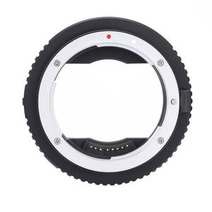

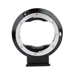

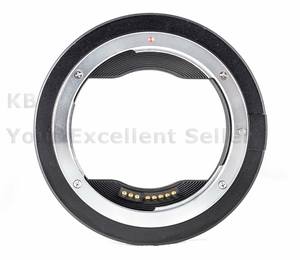

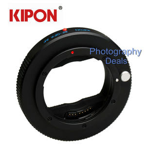

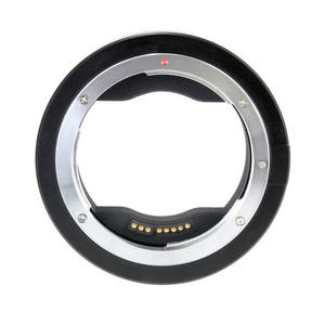

от:Tigra Girl
Виды АФ переходников Фуджи-Кенон. 210-510 долл.
210$ Viltrox - купил себе такой. Самый дешевый. После установки прошивки начал работать, но иногда переставал видеть объектив. В итоге вообще отключился через 3 дня.
272$ Kipon - по отзывам иногда глючит, как и Viltrox. Но полного выхода из строя не слышно случаев.
430$ Shoten и 449$ Techart. Одинаковые переходники под разными именами. Отзывы хорошие.
510$ SteelsRing - самый дорогой переходник. С подставкой. Отзывы хорошие.
Все переходники производства Китай (Гонконг), оттуда же и едут, не быстро. Около месяца. Даже если написано, что переходник продается из США.
Я сразу себе заказал для объективов Canon переходник Techart. Признаюсь, достал глюками!(( То он неплохо работает с автофокусом, а то напрочь отключается. Писал не раз им, и ответ был один: скачайте новую прошивку. Скачал, установил - работает, но через некоторое время опять не видит объектив. За 500 $ использовать его как механический - это варварство! Последний раз фирма Techart попросила прислать им видео, что не так... Глупость какая-то! Не работает автофокус, что тут снимать?! А сейчас, и вовсе, перестали отвечать...
По этой причине я прикупил разных простых переходников под свою старую оптику в Китае и горя не знаю. Веры нет этим переходникам с автофокусом!
Re[Сергей Миронов]:
от:Сергей Миронов
Я сразу себе заказал для объективов Canon переходник Techart. Признаюсь, достал глюками!(( То он неплохо работает с автофокусом, а то напрочь отключается. Писал не раз им, и ответ был один: скачайте новую прошивку. Скачал, установил - работает, но через некоторое время опять не видит объектив. За 500 $ использовать его как механический Веры нет этим переходникам с автофокусом!
Cергей, веры нет прежде всего этому сраному Tachart. КОЗЛЫ - он и в Африке козлы. Мой Techart Pro вылетел менее, чем через год, несколько раз писал им где найти сервис, так они даже не ответили. С тех пор к этому Techart такая личная неприязнь, что даже кушать не могу (с). Ни кому не советую связываться с этой гнилой конторой. ☺️

Re[Сергей Миронов]:
от:Сергей Миронов
Спасибо, успокоили! А то я думал - только я так попал с Вильтроксом.
У меня то же самое - иногда не видит аф объектив.
Сначала он, как приехал, не видел ни аф стекла, ни мануалы, писал "еррор ленз" и блокировал аппарат. После прошивки стал цыкать диафрагмой (чудо номер 1) и видеть аф. Цыканье прошло. Но через 2-3 кадра переходник постоянно переставал снова переставал видеть аф объектив. И самое интересно, что требовалось какое-то шаманство по нажатию разных кнопок, отключению аппарата, доставанию аккумулятора, причем - всегда разное, чтобы он вдруг опять начинал видеть аф объектив. Если бы хоть понять - что надо делать, чтобы он стал его снова видеть, я бы согласился его оставить себе. Допустим: вкл-выкл аппарат. Или просто достать аккумулятор. Или нажать какой-то режим и выйти из него. Но каждый раз помогало разное (чудо номер 2). И главное - при работе он не давал снимать на мануалы! (чудо номер три)
У меня одна элька и 15 мануалов. Мне лучше пусть чтобы все мануалы работали, чем одна элька.
Посмотрел на сайте Фуджи - у меня стоит не новая прошивка на камеру. Может переходник глючит из-за этого, может в новой прошивке камеры добавили поддержку адаптеров? Перепрошил камеру. И после перепрошивки камеры со стоящим на ней переходником, вообще перестала работать электроника переходника (чудо номер 4). Но зато появилась новая возможность снимать на нем на мануалы!( чудо номер пять)
Отправлю обратно. За 200 долл. дороговатый кусок железа, тем более что внутри еще и пластиковые выступы - может они добавляют виньетку.
Заказал вчера за 30 долл. переходник без электроники. Но его ждать из Китая больше месяца. Так что пока тот не приедет, буду снимать на этот.
Остается открытым вопрос - как мне теперь снимать на 200/1.8L? Какой переходник брать.

Re[Tigra Girl]:
Вообще на переходники грешить всуе неправильно, у меня более двух лет работает Metabones IV и МС11,были Sony LAEA 3 и 4 без замечаний, родной EOS-EOS R работает буквально как родной, Kipon EOS-GFX тоже без видимых проблем по АФ, хотя функционал немногл подрезан. Так что идея правильная, как всегда исполнители подкачали. Вообще есть ощущение, что Техарт и Вилтрокс контролируют те же люди, что и более дорогие бренды. ☺️
