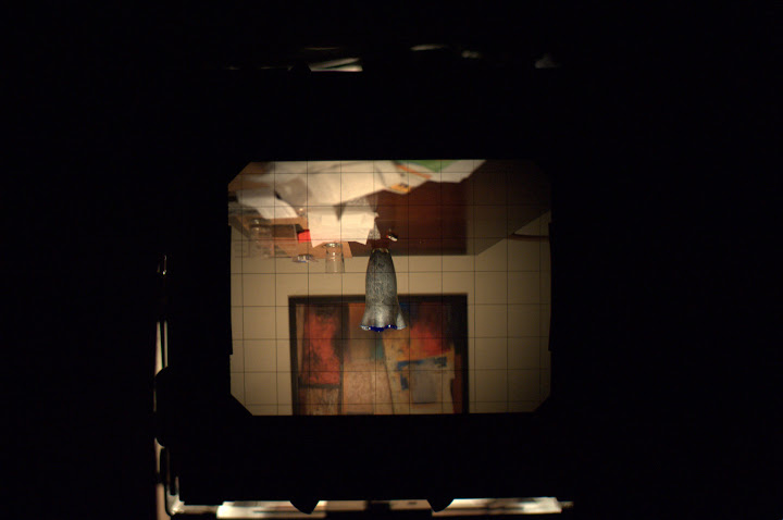

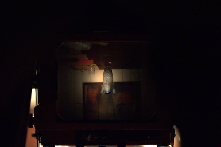

[quot]но в 3 стопа не верится[/quot]
вот картинки с www.largeformatphotography.info
стоковое стекло от шенхао 4х5:
Maxwell Hi-Lux Plus
на три ступеньки похоже, на то он и максвелл.
