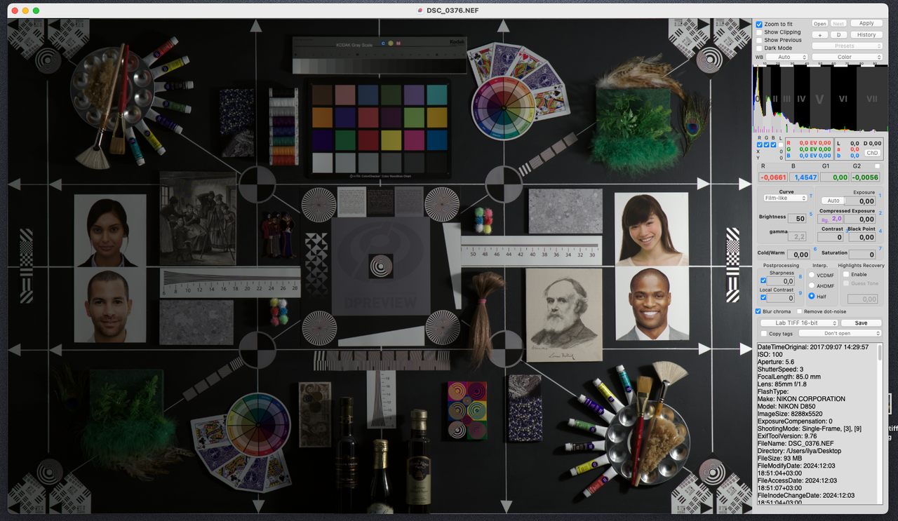

РПП не такая уж и сложная, но нужно подходить вдумчиво. Не панацея и не сделает все без исключения фотографии красивыми. Всего лишь инструмент в палитре средств обработки. Имеет хорошие профили под некоторые виды пленок. Несколько примеров, профили Кодак и Фуджи.
Да, использую и рекомендую в нативной ОС, безо всяких виртуалок. Это не сложно. На всех своих ПК держу второй системой Мак ОС, от БигСюра до последней Секвойи, на каждом свое.

Из справки, rpp поддерживает моего производителя только до nikon d810. у меня 850. Хотя, может цвета такие и должны быть.
Может для очень старых камер программа и годна.
Все нормально работает с 850, не надо ля-ля.
