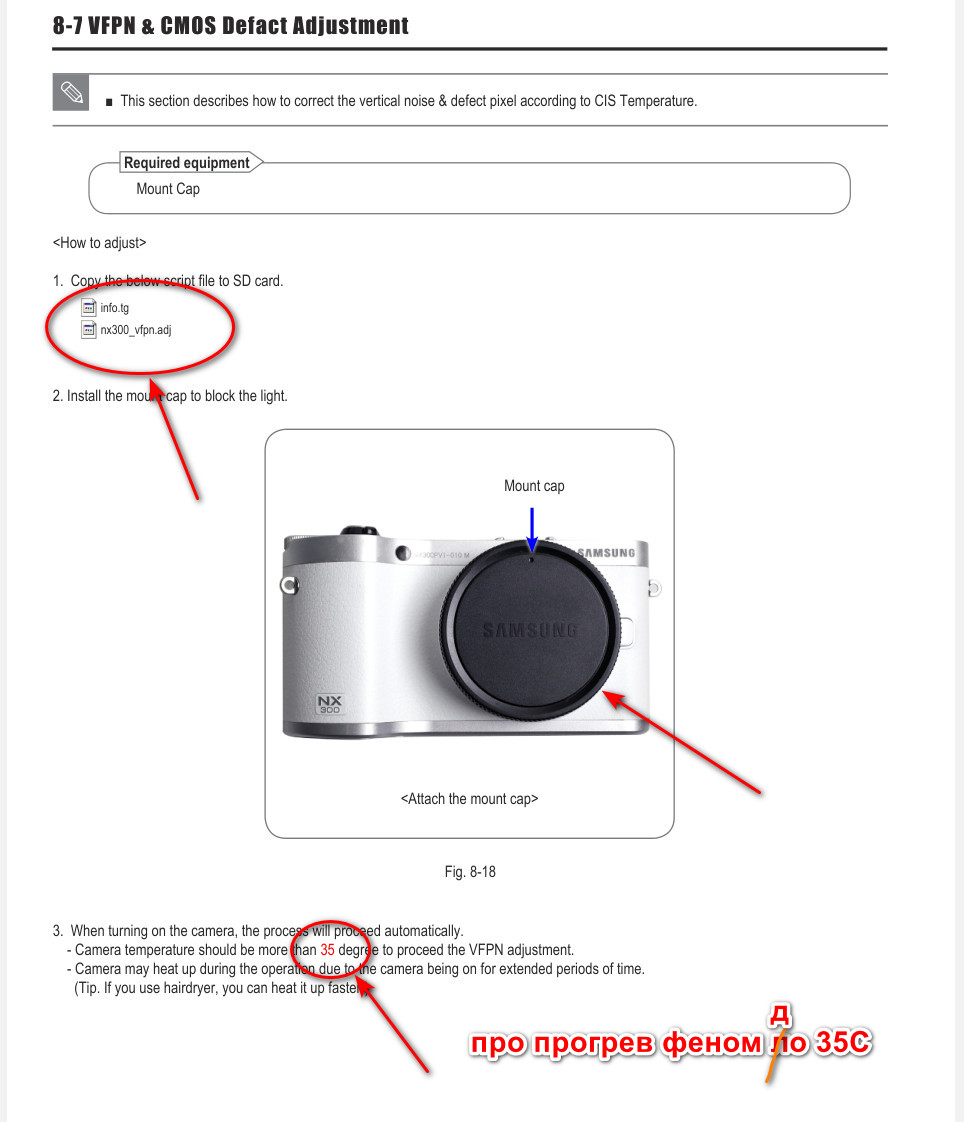

Nx 2000 eсть такой вопрос, заметил красные мелкие точки на фото, в настройках не нашёл удаление горячих пикселей, снимаю jpeg, разве они не должны автоматом удаляется?
RE[suntale]:
re: Seryzh
Камера блочит только те что на при заводской калибровке выявлены.
Если новых насыпало, то процедуру ремаппинга нужно повторять.
Сложно. Камеру феном греть выше 35 гр. и т.д.
Метода в сервисном мануале должна быть. Для NX300 есть.
Сам не делал и не буду. Любой конвертер это исправляет на раз-два.
Может Михаил что подскажет.

Поясню, а то совет - "погреть камеру феном" в отрыве от контекста звучит мягко сказать дико))
Для процедуры ремаппинга нужен не только фен)), но пресловутые сервисные файлы на флешке.
Вставляется флешка. Байонет камеры закрыт крышкой. Греется камера. После нагрева до 35С камера включается. Сервисными файлами автоматически запускается скрипт ремаппинга. Все!
Камеру греют чтоб на горячей матрице побольше горячих пикселей повылезало. Тут-то всех нестойких пересчитать и на карандаш!
