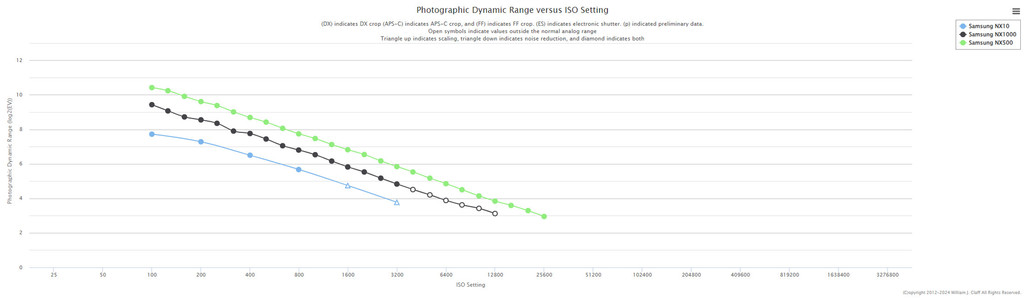

RE[Kvit]:

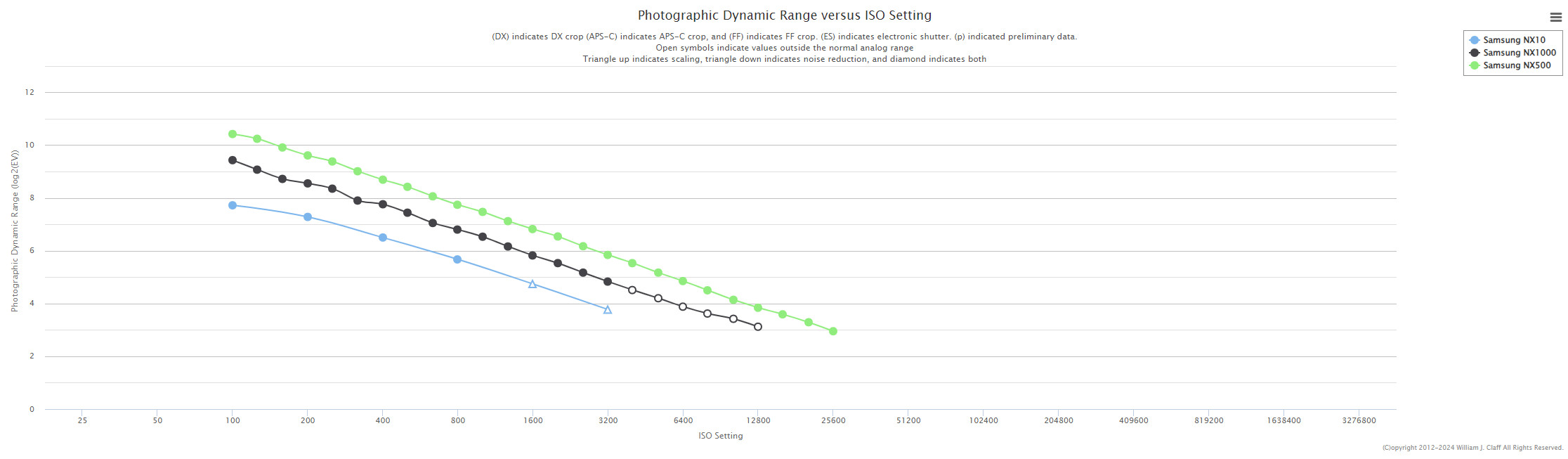

Динамический диапазон NX разных поколений. NX10(11) печаль))

от:Kvit
Даже при наличии более продвинутых фотиков, NX10(11) мне как то ближе. Любовь какая то к нему, можно сказать. Ощущение простоты и надежности, а результат достаточно хороший.
