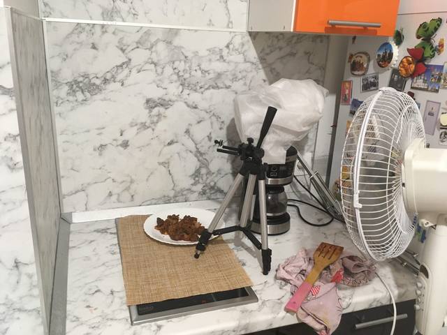

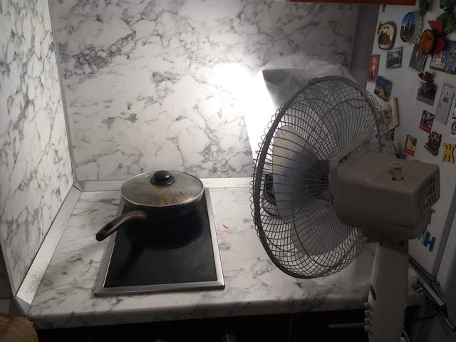

Вот, моя конструкция -
Нашла на балконе старую настольную лампу и вкрутила в нее вот эту лампочку - https://spb.leroymerlin.ru/product/lampa-svetodiodnaya-lexman-e27-26-vt-3450-lm-svet-neytralnyy-949221/
Вот, результат:

Посмотрел на фото.... Одно слово на ум пришло - жесть!
Кстати по поводу оттенков это к балансу белого. Инструкцию к фотокамере нужно знать и снимать в ручном режиме. Настраивать баланс белого нужно каждый раз в ручном режиме.
Площать съёмочной локации явно мала, выделите хотя бы метра 4кв. Лучше 6м.кв. И на где-то в углу, а на столе с доступом со всех сторон. Свет отдельная тема. Можно поискать недорогой. Для, видео нужен постоянный и два-три источника. Пользуетесь отражателями. Их можно и самой сделать.

Ну бессмысленных советов и гадостей вам написали достаточно, перейдём к делу:
Во-первых вы стали двигаться в правильном направлении. Молодец.
Цвет уходит, это автоматика выставляет неправильный баланс белого, верно вам написали. Не знаю, есть ли в вашем айфоне что-то наподобие рав формата фото, на котором можно править баланс белого после съёмки. Посмотрите приложение VSCO, оно должно помочь.
Светить можно на стенку за плитой и снимать в отражённом свете.
В ваших фотографиях с задне-боковым светом не хватает бликов, блеска, от того блюда кажутся "сухими". Поставьте ещё одну лампу спереди, около камеры, чтобы блики появились. Желательно лампу с рассеивателем, а не с точечной лампочкой.
