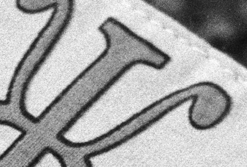

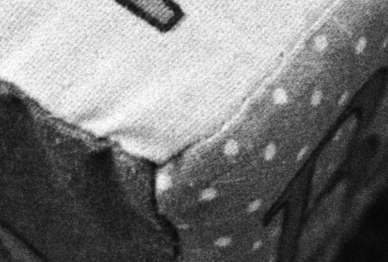

Re[Attar]:
по поводу супер проявителя:
пленка double-x - не самая мелкозернистая, да и не самая резкая.
линза zuiko 28/2.8 кажется на открытой.
проявиетль п-фенилендиамин, метол, сульфит(много), боратный буфер, вода до литра :)
видно как резкость переходит в нерезкость
и вот вопрос на милион а фочему я в нем все пленки не проявляю? :)
