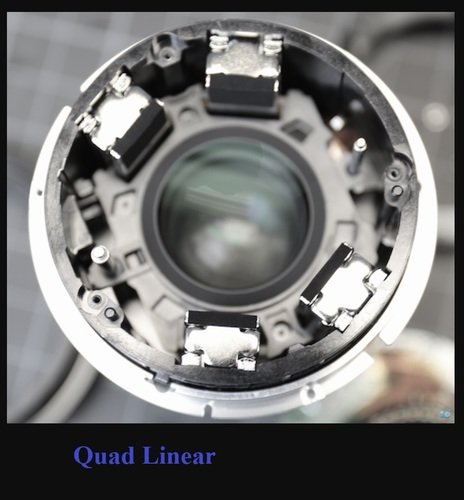

При движении фокусировочной линзы по направляющим, если они обильно смазаны, возникает эффект демпфирования с залипанием. Кроме того при залипании, линза ходит с перекосом.
Перекос линзы вызывает перекос фокальной плоскости и вызывает мыло по одному из краёв изображения, что хорошо видно на снимках Опера.
Когда объектив долго простаивал залипание усиливается, но после интенсивной тренировки в AF-C часть смазка "раскидывается", трение уменьшается и движение блока по направляющим становится свободным.
На рисунке та ость которая изображена на переднем плане, должна иметь очень тонкий слой смазки или её вообще не должно быть.
Низкие температуры, простой, усиливают эффект залипания направляющих фокусировочного блока и тянут за собой пресловутые баги.
Дешевизна изделий Сигмы вынуждает упрощать конструктив подвижных частей, наплевательски подходить к обучению и контролю за работой персонала.

Выглядит логично, только уже давно как сказал главврач -там фокусер с приводом от линейного двигателя. (Linear)
Интриговать не буду на снимке Quad Linear.
Сдвоенный линейный приводПодробнее
Какая разница какой двигатель? Я привёл принцип возможного кривого поведения для ДВИЖИТЕЛЯ. Двигатели, ни ультразвуковые, ни шаговые, ни электрополевые, не имеет жёсткой связи с движителем.
Практика показывает, что подобный эффект бывает заметным и в объективах средней светосилы.
