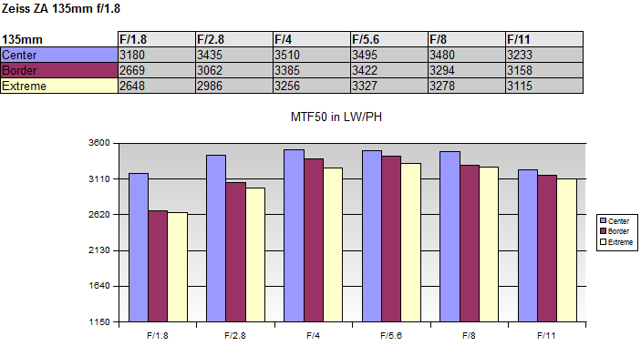

1) "Дифракционный предел" - это не стена, а начало спада резкости у совершенной оптики (DLO=Difraction Limited Optics).
2) Вот пример для иллюстрации А900 ("те же 24Мп") + za135/1.8 ("почти DLO"):
По центру "спад резкости" уже в диапазоне F4-5.6 проявляется. В периферийной зоне - между F5.6 и 8. По углам - после F8.
При этом во всех 3 зонах падение резкости между "пиковым" 5.6 и "дифракционным" F11 всего лишь 7-8%. Заведомо меньше 10% "порога различимости невооруженным глазом" на снимках "реального мира".
3) Даже у такого хорошего фикс-объектива имеются остаточные аберрации, что подтверждается повышением разрешения на ранних шагах диафрагмирования (особенно вне центра). Зумы еще труднее откорректировать, поэтому у них на некоторых фокусных пик резкости в периферийной зоне может наступать на пару стопов позже, чем в центре (например, F4 и F8), и тут уже зависит от задачи: Вам нужна равномерная резкость по всему полю (пейзаж/интерьер) или достаточно центральной зоны (портрет/предметка).
4) Наконец это все - про плоские/двумерные мишени в лабораториях. В реальной жизни Вам надо сфотографировать 3D-сцену, на которой обьекты съемки распределены по глубине на существенно ненулевое расстояние. Тут и начинается "главная битва" - между ГРИП и дифракцией: если сцена "глубокая", то важная часть просто не попадет в зону РИП и резкость там будет гораздо хуже "глухо дифракционной" при F16.
